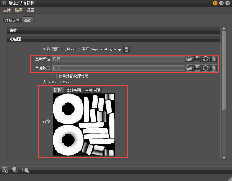

在“高级”选项卡中加载光照贴图,使用新的“基础纹理”和“单独纹理”选项分别加载这些纹理。要预览烘焙纹理的光照贴图,请选择新选项卡:基础照明和单独照明。

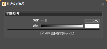

单独照明选项 - 打开“烘焙渲染选项”对话框,其中包含用于更改所有单独光照贴图的强度和颜色以及打开和关闭 OpenGL 的纹理压缩的控件。
GPU 纹理压缩(OpenGL) - 用于 OpenGL 渲染的单独照明光照贴图。
在上传纹理时,“启用压缩”由显卡驱动程序在运行时完成,并且默认情况下处于启用状态。如果 OpenGL 渲染中出现任何压缩瑕疵,则禁用此选项。
请注意,使用可视化 > 预计算的照明渲染查看原始纹理数据时,瑕疵可能更明显,但在真实渲染中不太明显,具体取决于光照贴图数据与其他实时灯光(例如,来自环境)的组合方式。

将白色灯光(如门板的环境光)烘焙到场景中并实时更改强度。
为环境光创建单独照明光照贴图:
选择“可视化”菜单 >“烘焙渲染选项”>“单独照明选项”以访问“强度”。
使用“强度”滑块更改所有单独照明光照贴图的亮度。
