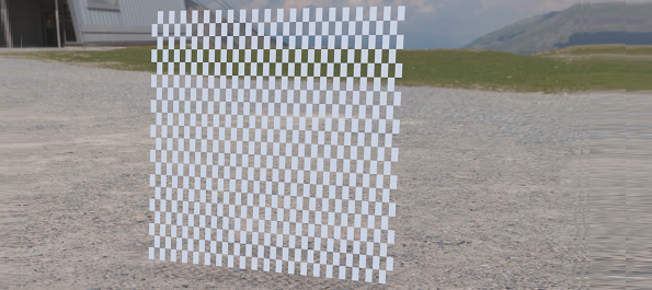

缺少非内嵌纹理的虚拟纹理已从粉色变为粉色和黑色相间的棋盘。对于启用“使用裁切”的透明纹理,虚拟纹理将采用透明的棋盘。

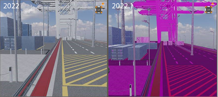

| 2022.2 之前 | 自 2022.2 起 | 在 2022.2 中透明 |
如果在场景中看到粉色和黑色相间的棋盘纹理,这表示缺少一个或多个非内嵌纹理。检查终端日志中是否有黄色警告消息,类似如下:
