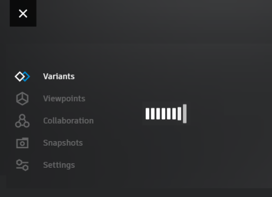

视频字幕:在 VRED 2022.2 中,我们添加了若干新功能,可帮助您在可视化流程中提高效率。我们改进了 Streaming App,并在 UI 中添加了滚动条。这表示存在屏幕外选项,并有助于更好地控制方向。此外,您现在可以加入或创建协作会话。例如,您可以使用移动设备并从中加入会话。现在,您将在场景中看到团队成员的所有头像,他们也可以看到您。

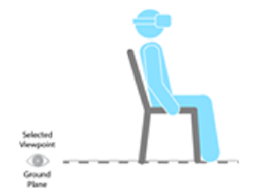

对于虚拟现实,我们添加了新的摄影机选项,允许您将摄影机高度用作虚拟现实地平面。使用此选项,可以模拟不同的角色高度。只需创建具有所需高度的视点并在此处启用选项。只需在“摄影机编辑器”中启用该选项,设置所需高度,然后创建视点。现在,您可以在虚拟现实中访问此视点,这会立即进入其他角色的高度,并可以从那里浏览场景。例如,将摄影机高度设置为 -200 时,我在虚拟现实中将缩短 200mm。

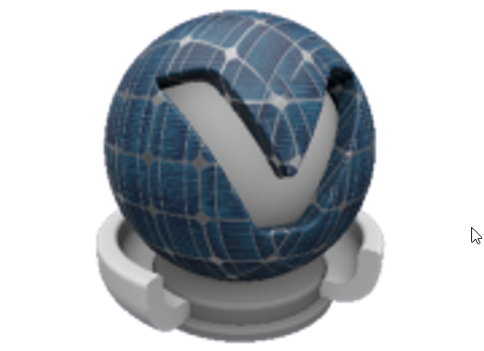

“资源”安装程序提供了多种新的优质资源材质,如沥青、粘土、使用的塑料或混凝土等。您可以通过下载和安装单独的 VRED 资源安装程序来访问它们。现在,您可以从“资源管理器”访问它们,并将它们拖动到场景中。可在文档中查看新材质的完整列表。

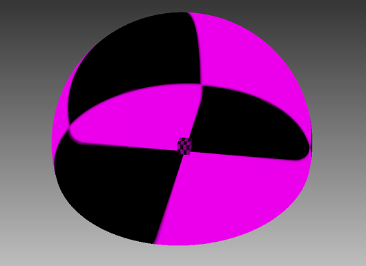

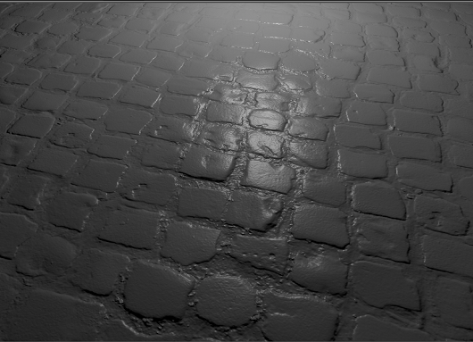

对于纹理,我们还在法线贴图区域中添加了一个新选项。现在,可以分别在 U 和 V 方向翻转法线的纹理。现在,您无需返回图像编辑软件来修复错误的法线纹理。此外,对于纹理,为了节省显卡内存,现在可以启用 OpenGl 纹理压缩并清除 GPU 内存。这对于视频内存不足的用户非常有用。
