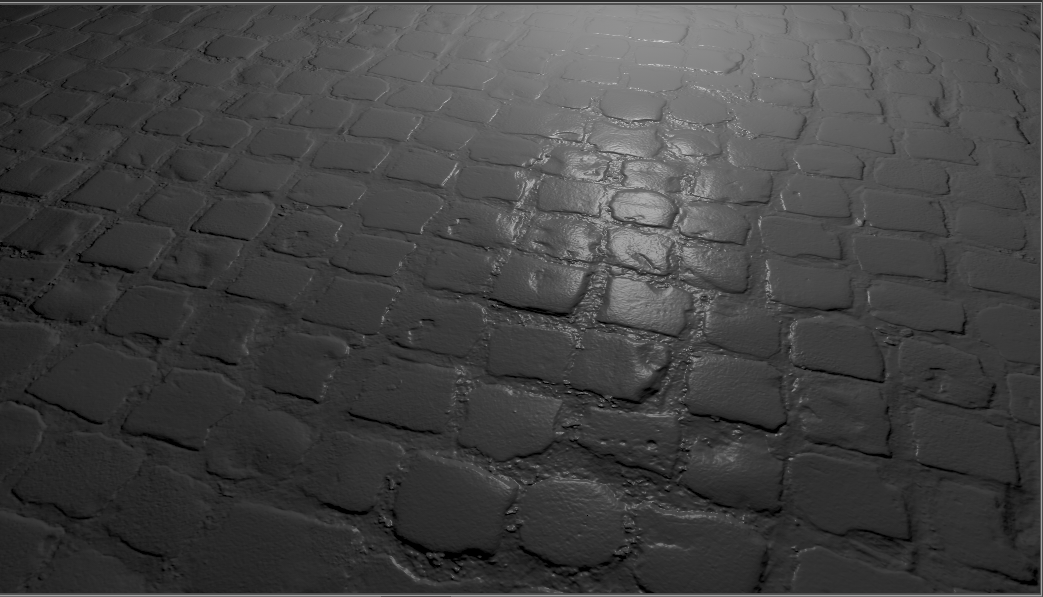

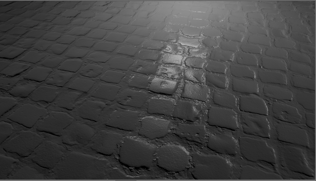

在 2022.2 中,我们添加了“翻转 U”和“翻转 V”以切换轴上法线贴图中存储的内容的方向,从而确保凹凸贴图与沿 U 轴和 V 轴显示的法线一致。在“材质编辑器”的“凹凸纹理”部分可以找到它们。
要修复法线贴图的切线矢量方向,请更改其中一个,并查看是否更正了该问题。如果没有,请禁用该选项并启用另一个选项,或同时启用“翻转 U”和“翻转 V”。这些选项使 VRED 支持不同种类的法线贴图,因为它们提供了对齐法线的解决方案。
| 禁用“翻转 U”时不正确 | 启用“翻转 U”时已更正 |
