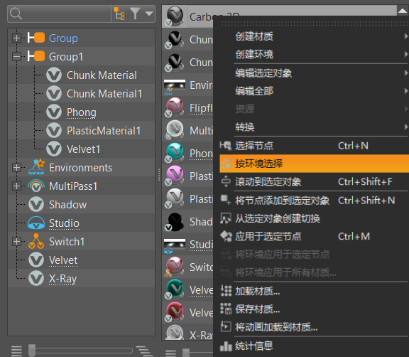

“选择”选项
我们还添加了以下选择选项:

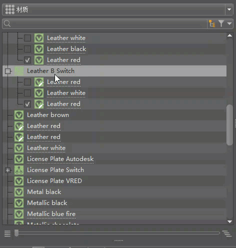

选择所有引用 - 选择带下划线的选定材质的所有引用,此时将以蓝色亮显父项并展开所有节点,以查找材质的使用位置。现在,在选择一个或多个材质后,使用“选择所有引用”可选择使用相应材质的所有示例。

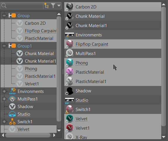

按环境选择 - 选择与“材质图形”或“组预览”中选定材质具有相同环境的所有材质。当不同材质使用不同环境并且您想要选择指定给特定环境的所有材质时,可以使用此选项。
使用此选项选择一个或多个环境或环境切换时,“材质编辑器”中具有此环境指定的所有材质也将被选中。如果没有材质具有该环境指定,则不会选择任何材质。
选择材质后,单击鼠标右键,然后选择“按环境选择”,或从菜单栏中选择“选择”>“按环境选择”。如果没有材质具有该环境指定,则不会选择任何材质。
