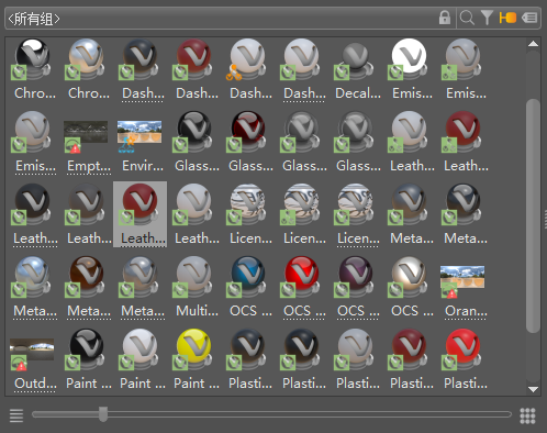

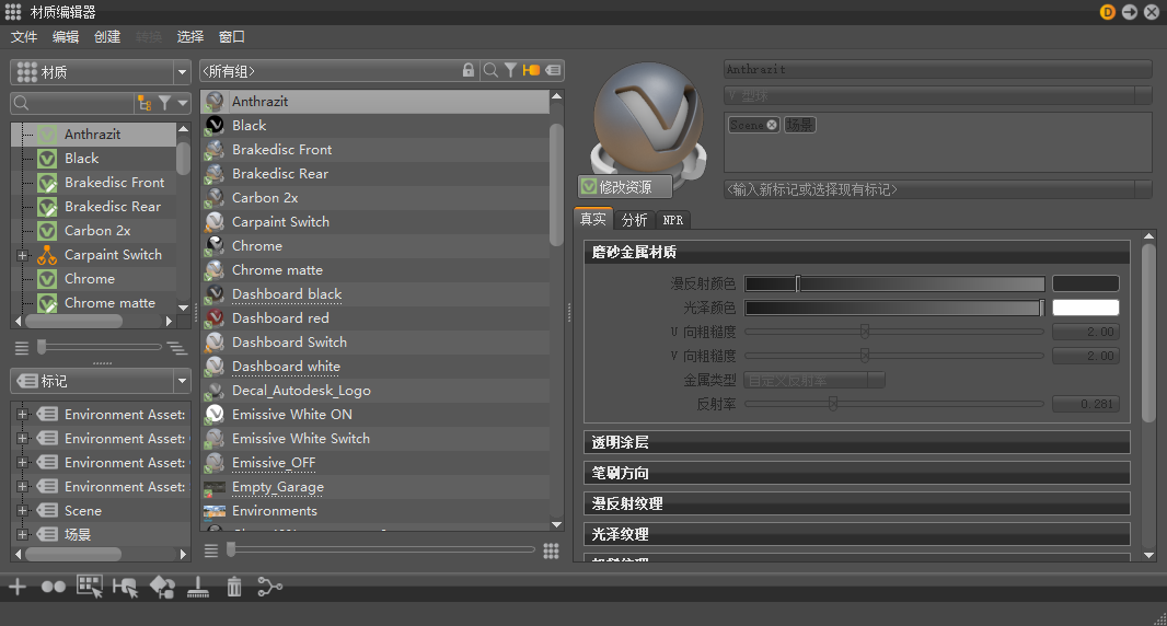

材质编辑器重新设计视频字幕:在 VRED 2023 中,我们重新设计了材质编辑器。现在,“材质编辑器”分离后,可以通过 Python API 访问所有属性。例如,这对于自动化以及使用 VRED Core 访问材质属性都非常有帮助。
另请参见此处的 Python 文档:“帮助”>“Python 文档”>“VRED Python API v2 文档”,以了解有关新服务和类的详细信息。在新的材质编辑器中,现在可以同时选择多种材质,并一次性更改完整选择的值。例如,可以同时更改所有选定材质的漫反射颜色。或者为多种材质设置替代。
顺便说一下,在灯光编辑器中也可以同时更改多个实体的值,这是很长时间以来的做法。

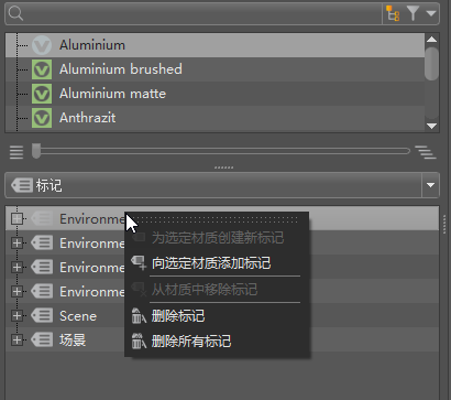

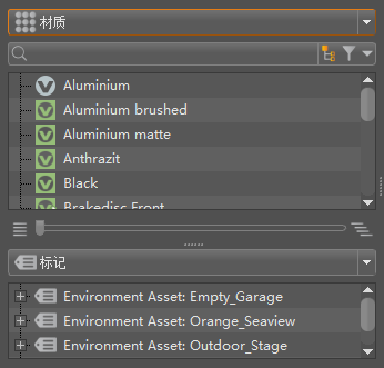

我们现在还提供了一个树视图,与“场景图形”类似,它可让您更快、更好地了解复杂材质。如果要展开树状图,还可以使用底部的新滑块。

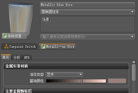

此外,我们还实现了所谓的“面包屑导航”。您可以看到子材质及其父材质组织在这些选项卡中,这使得在子材质及其父材质之间的导航现在更加轻松。
