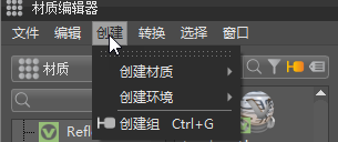

“创建/转换”已拆分为两个菜单,“场景”菜单已重命名为“选择”,并向其添加了许多选项,这是“材质编辑器”分离项目的结果。有关这些更改的完整列表,请参见以下部分。

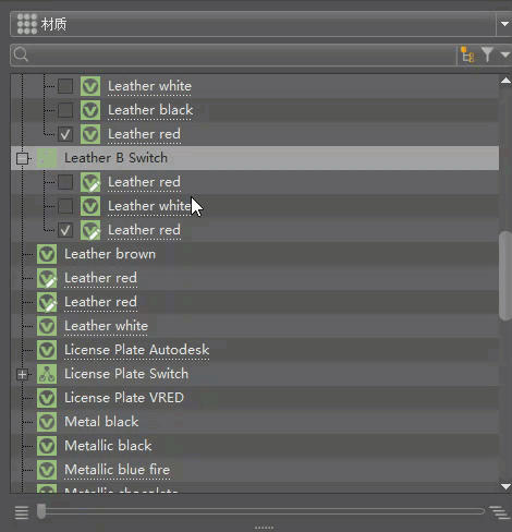

我们将“创建”和“转换”分开了,形成两个菜单。“从选定对象创建组”现在为“创建组”,“从选定对象创建切换”现在为“切换”,并列在“创建材质”下。
VRED 中支持不同类别的材质。真实光照材质提供照片级真实感表示;环境光遮挡计算需要这种材质。新导入到 VRED 的几何体包含不支持环境光遮挡计算的标准 OpenGL Phong 材质。“转换”有助于将一种真实光照材质转换为另一种真实光照材质,或者将标准 OpenGL Phong 材质转换为 Phong 真实光照材质。
