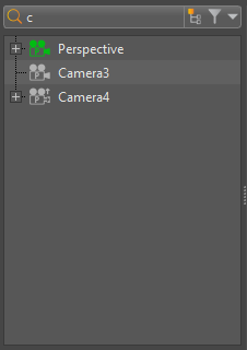

搜索栏和过滤
视频字幕:您现在还可以使用新的过滤器,更快且更轻松地进行搜索。
“搜索栏和过滤”在“摄影机编辑器”中提供实时搜索和过滤功能。
搜索栏和过滤

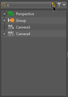

输入一个字符会隐藏名称中不包含该字符的所有摄影机。使用搜索栏按名称搜索。只支持单个搜索词。
  • “切换搜索深度”图标 切换搜索深度 - 在平面匹配和递归匹配之间切换。禁用此选项后,仅显示顶层匹配项。启用此选项后,将显示层次中更深的匹配项。
    原始 平面匹配 递归匹配
    原始树 平面匹配仅显示匹配的顶层节点 递归匹配显示层次中更深层次内包含匹配的节点

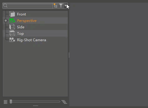

  • “切换类型过滤器”图标 切换类型过滤器 - 执行过滤后激活。显示的摄影机是此过滤的结果。当选择“不选”过滤选项时,它会自动取消激活。
  • “过滤器”图标 “过滤器选择”菜单 - 使用这些选项可配置过滤器设置。例如,使用它可以在所有摄影机与仅目标和上方向摄影机之间切换。
    “过滤器选择”菜单
    “过滤器选择”菜单包含您可以过滤摄影机的所有方式,从类型到以下内容。将这些过滤选项与搜索词结合使用,可进一步定义搜索。
    • 全选 - 显示所有项目(默认设置)。
    • 不选 - 清除过滤选择,重新加载树列表中的所有项目。
    • 反向选择 - 仅显示以前未选定的所有项目。
    • 摄影机 - 仅显示所有摄影机。
    • 带目标的摄影机 - 仅显示带目标的所有摄影机。
    • 带目标和上方向的摄影机 - 仅显示所有目标和上方向摄影机。
      其余选项仅显示该特定视点。

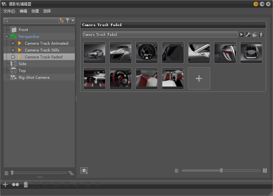

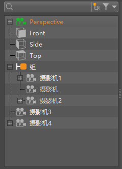

树列表

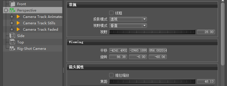

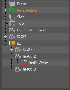

左侧的树列表列出了场景包含的所有摄影机、摄影机轨迹和视点,可以对这些摄影机、轨迹和视点进行分组。
树列表中的摄影机、摄影机轨迹和视点
选择摄影机轨迹或视点后,其父节点文本将以蓝色亮显。
父节点文本以蓝色亮显
双击摄影机将激活此摄影机并将其连接到“渲染窗口”。单击摄影机将加载其参数。
摄影机参数

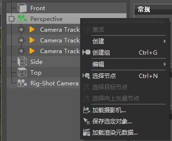

在摄影机上单击鼠标右键可访问关联菜单,其中包含用于创建、编辑、激活、选择、保存和加载的选项。有关这些选项的信息,请参见关联菜单
摄影机关联菜单

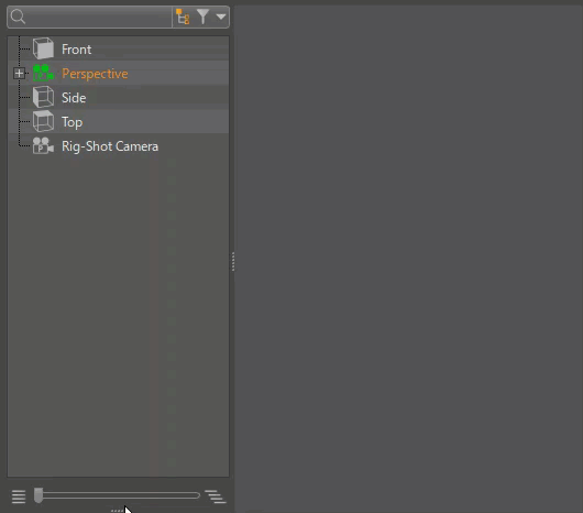

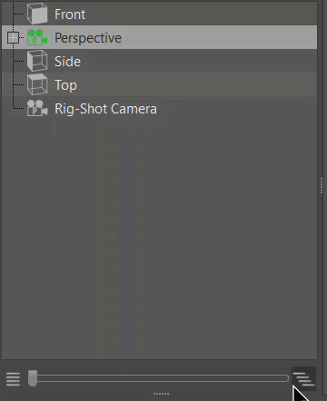

拖动树底部的滑块或单击树按钮可展开和折叠树列表。
折叠和展开的树

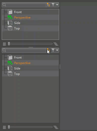

单击并拖动 区段拖动 可显示第二个树列表。
区段拖动
一个树列表可以显示搜索和过滤结果,而另一个则不受影响。可以将摄影机从一个树拖放到另一个树。
过滤第二个树列表

  • 在“高级”>“碰撞检测”中,“算法”属性现在具有标签。
轨迹视图
视频字幕:此外,“轨迹视图”现在也有所不同,只有选定的轨迹可见。另外,还可以更新单个轨迹或所有轨迹的预览缩略图。
对“轨迹视图”进行了以下更改:
视点

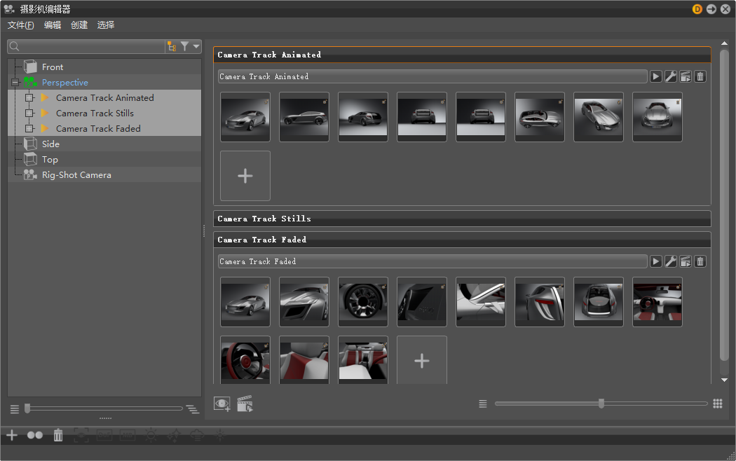

  • 自 2023.2 版起,在树列表中选定的轨迹数决定了“轨迹视图”中显示的轨迹数。
视频字幕:您还可以像在灯光或材质编辑器中那样对摄影机执行多重选择,其中不同的值将标记为黄色,并且您可以一次更改多个摄影机的值。
注意:
在 2023.2 之前,会列出所有轨迹,而与它们是否在树列表中选中无关。
一个轨迹处于选中状态 多个轨迹处于选中状态

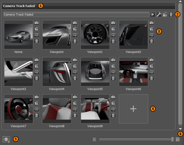

  • 对于 2 轨迹控件,我们添加了 更新轨迹,用于重新渲染轨迹内的所有预览。
  • 对于 3 视点控件,我们将“重新捕获”图标更改为 “重新捕获”图标
    我们还添加了以下控件,这些控件会影响特定视点:
    “更新预览”图标 更新预览 - 使用当前场景设置重新渲染视点。
    “动画属性”图标 显示动画属性 - 打开“动画属性”对话框以设置名称、淡入时间、动画持续时间、暂停时间、覆盖轨迹设置和热键。
  • 我们还添加了以下快捷方式:
    “添加轨迹”图标 添加轨迹 - 在“轨迹视图”和树列表中创建一个新的空轨迹。
    “更新预览”图标 更新预览 -(仅当选择多个轨迹时可用)重新渲染和更新树列表中选定轨迹的所有预览。
