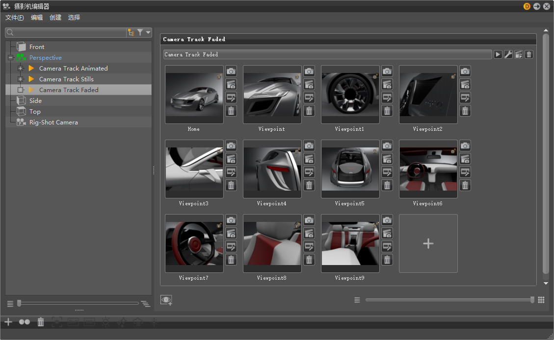

现在,我们已更新了“摄影机编辑器”。新编辑器现在也已分离,您可以通过 Python API 访问所有属性。
您还可以像在灯光或材质编辑器中那样对摄影机执行多重选择,其中不同的值将标记为黄色,并且您可以一次更改多个摄影机的值。
您现在还可以使用新的过滤器,更快且更轻松地进行搜索。
然后,关闭或展开树视图。此外,您还可以拆分树视图,这对于在大型场景中导航非常有帮助。
此外,摄影机的目标和目标上方向现在已显示,通过单击鼠标右键即可非常轻松地找到这些节点。
此外,“轨迹视图”现在也有所不同,只有选定的轨迹可见。另外,还可以更新单个轨迹或所有轨迹的预览缩略图。

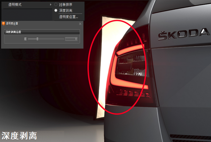

为了在 OpenGL 中获得自交透明对象的像素校正结果,我们还添加了“对象排序”,即所谓的“深度剥离”。这也可以解决透明材质排序错误的问题。使用滑块调整应计算的层数。
