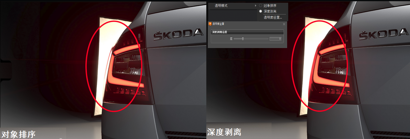

如果场景中有相交的透明对象或与自身相交的透明对象,请使用“深度剥离”。深度剥离用于与顺序无关的透明度以及没有排序的透明曲面的每像素校正混合。以像素级精确度渲染具有复杂相交透明对象(例如车头灯)的图像。在“可视化”>“光栅化设置”>“透明度模式”中查找深度剥离
不使用深度剥离 使用深度剥离
不使用深度剥离 使用深度剥离
深度剥离如何工作?
深度剥离透明度会通过多个过程渲染每像素透明度。在每个过程中,将剥离下一个透明层,并与上一层混合。VRED 从后到前对层进行剥离,以获得正确的结果。因此,如果有三层玻璃(如车头灯),但“深度剥离”仅设置为两层,则仅会看到距摄影机最远的两层。不会渲染所有剩余层。
但是,深度剥离带来的优势会降低性能。尝试选择要剥离的最小层数以完全捕获场景。对于许多场景,通过启用遮挡消隐(“可视化”>“光栅化设置”>“遮挡消隐”)可以显著提高性能。

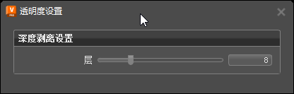

打开“透明度设置”对话框,以设置剥离的层数。这可与深度剥离结合使用。默认的过程数(即,要剥离的层数)为 8,从后到前执行剥离。使用滑块将值设置为 0 到 32。请注意,如果需要,可以在滑块字段中手动输入超出此范围的值。
