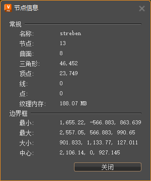

通过添加分隔符(例如空格、点和逗号)改进了节点信息对话框,以便更轻松地读取大数字。例如,使用“182,461,862”,而不是“182461862”。此外,将正确跟踪壳中的曲面数和节点计数。
对于 Python 用户,请使用 vrdNodeInfo getNodeInfo(node) 访问“节点信息”对话框。

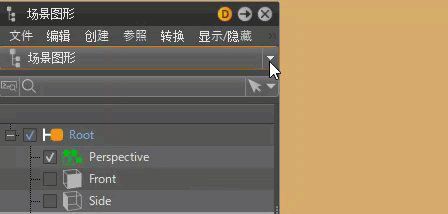

下面列出了所有这些改进,我们建议您浏览这些不同的菜单:文件、编辑、创建、参照、转换、显示/隐藏和选择。
许多选项前面已添加图标,从而有助于视觉识别。
如果某些菜单未显示,可展开图形或单击右侧的箭头访问它们。

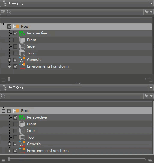

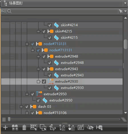

现在,您可以使用两个树视图。只需拖动树底部的控制柄即可再显示一个树视图。
两个视图可以都设置为“场景图形”、“场景标记”,或者一个是“场景图形”,另一个是“场景标记”。当使用拆分树时,如果两个树均设置为“场景图形”,则活动树将以浅灰色框亮显,表示它是焦点树。
在“渲染窗口”中选择几何体后,最后一个活动的树是展开以显示相应节点的树。几何体节点会在另一个树中处于选中状态;但是,层次不会展开。
拆分树非常适用于拖放工作流,尤其是在处理大型场景图形时。在“渲染窗口”中选择一部分时,场景图形会跳转到节点位置。

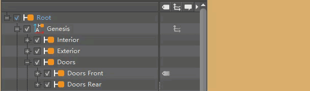

我们添加了隐藏在树视图中的列,用于查看哪些节点包含
元数据、
动画、
变换变量、
点击传感器和/或
标注。拉动夹点可显示这些列。
使用
可访问用于选择显示哪些列的菜单。
包含元数据、动画、变换变量、点击传感器或标注的任何节点旁边都会显示一个图标。双击这些图标可打开其各自的模块。例如,如果双击元数据图标,则“元数据编辑器”将打开,并将节点加载到下方的列表中。

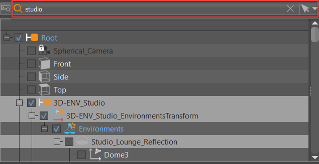

我们添加了更多在执行基本搜索时使用的工具。现在,您可以使用
“选择过滤器”菜单在“场景图形”和视口中选择特定类型的节点。单独或组合选择特定选择设置(例如具有元数据的节点、组节点和圆盘灯光)。在“搜索”字段中输入字符串以进一步定义搜索。有关详细信息,请参见“选择过滤器”菜单。在“场景图形”和视口中选择匹配的节点。
要清除搜索,请选择新节点,单击搜索字段中的 X。

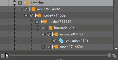

通过滑块及其按钮可以快速展开或折叠树中所选内容的子结构。如果未在树中选择任何对象,则将展开所有节点。
单击
可折叠选定节点的层次,单击
可展开该节点。
