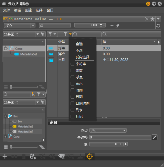

视频字幕:在 VRED 2023.3 中,我们添加了全新的所谓元数据编辑器。元数据是附加到节点的信息,可用于扩展工作流或流程脚本,同时与对象名称无关。因此,使用元数据编辑器,可以创建、编辑和控制元数据,元数据是附加到对象的信息,通常会隐藏起来。我还可以使用来自外部 CAD 应用程序(如 Catia 或 Inventor)的现有元数据,在元数据编辑器中,我可以创建元数据集,从而根据自己的需要排列它们或搜索特定信息。
其工作方式如下:现在,我可以使用元数据信息,在不知道节点名称的情况下搜索和过滤节点。这可以使用我们新的高级搜索控件来完成,该控件使用简单的 Python 表达式来搜索元数据信息。例如,我可以搜索特定的所有者或作者。就像这里,我在搜索我的姓名。现在,我看到数百个节点。但是,我也可以指定地更详细一些,并在我的搜索中添加日期。现在,我只看到在这个特定日期创建的对象。
此外,此高级搜索现在可以在所有相应的编辑器中实现,例如场景图形、材质、摄影机、灯光和场景板编辑器。或者,我想过滤一个特定部分,例如此处的衍生式设计控制盘,如果我经常需要此过滤器,我也可以将该查询搜索保存为收藏项,并在“材质编辑器”中使用相同的搜索,以找出该对象的材质所在的位置。所以,这是一个与名称无关的高级搜索,我用它能做什么很大程度上取决于我的工作流和创造力。

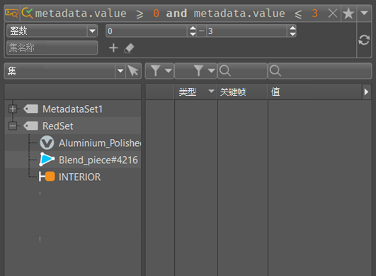

我将为您提供一个实用示例:在这里,我只需将相关节点或材质拖放到元数据集中,即可为汽车的特定变量或版本创建元数据集。在此示例中,我将向集添加不同的控制盘和多个材质切换。为了看得更清楚,我可以更改集的颜色。此外,为了便于将来使用,我可以保存元数据集或将其存储在资源管理器中。
现在,我可以使用 Python 脚本来控制元数据集中节点的可见性,这样我就可以显示不同的汽车变量,而无需在几何体切换中重新排列节点。这可以使场景图形的复杂性变得很低,当汽车的变量切换变得极其复杂时,这可能会更有帮助。

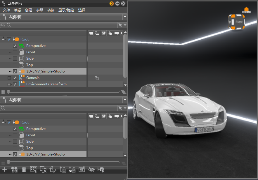

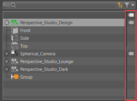

我们还分离了“场景图形”。这样,您就可以通过 Python API 访问场景图形。此外,我们还为其添加了一些其他功能。现在,您可以直接在此快速操作栏中访问许多更重要的选项,并且关联菜单也已重新组织。“场景图形”还包含另一部分列,其中显示了哪些节点包含元数据、动画、变换变量、点击传感器和标注。这样,您可以更好地了解场景。但最棒的是,您现在可以直接访问此信息。例如,我可以双击图标,如动画标志,相应的编辑器将立即打开。现在,您可以直接访问所有这些值,这可以大大加快工作流,因为我可以立即找到对象的动画曲线。
