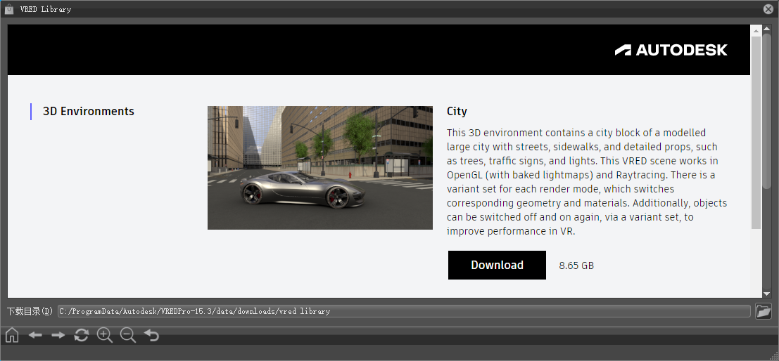

要下载 VRED 库,需要访问 VRED Web 服务器和端口 8888。
VRED 库网上商店
  1. 在 VRED 中,选择“编辑”>“首选项”>“常规设置”>“Web 界面”>“基础”,并确保“启用 Web 服务器”处于激活状态且“端口”设置为 8888。
  2. 单击“应用”,然后单击“确定”。
  3. 选择“网上商店”>“VRED 库”,然后使用 Autodesk 帐户登录。
现在,您就可以从“VRED 库”下载三维环境资源。
从“VRED 库”下载三维环境资源
下载的库资源可以同时使用 OpenGL 和光线跟踪,并包含各种变量集。
  1. 在“VRED 库”中,滚动以查看每个三维环境。
  2. 单击“下载”以将 VPB 文件下载到默认位置 C:/ProgramData/Autodesk/VREDPro-15.3/data/downloads/vred library,或使用 “选择目录”图标 将其下载到指定的位置。
    注意:
    单击 “选择目录”图标 时,不会显示资源文件,因为这只是用于设置目录。要查看资源文件,请打开资源管理器窗口,然后输入 C:\ProgramData\Autodesk\VREDPro-15.3\data\downloads\vred library
    下载文件时,工具栏下方会显示一个指示器动画,完成后此指示器将会消失。其中一些文件非常大,因此此过程可能需要一些时间。
    下载时显示的动画指示器
其中一些三维环境(包括外部光照贴图)打包为 zip 文件,必须先解压缩。完成此操作后,我们可以加载三维环境。

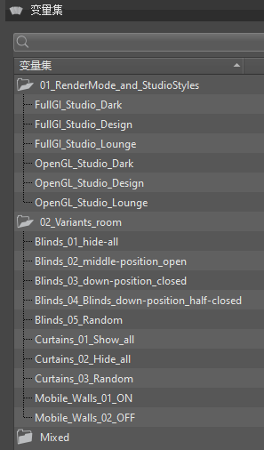

模块化 Studio 中,可以从以下三个房间配置中选择一个:深色、充满设计感或 Studio。每个配置都有其自己的照明场景,并使用不同的对象和房间元素。此外,可以修改详图,例如窗帘、百叶窗和展示墙

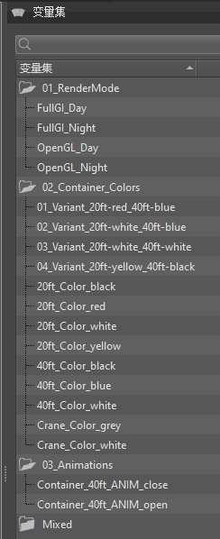

在工业港口场景中,可以在日间或夜间场景之间进行选择。在模块化 Studio 场景中,可以从三个不同的房间配置中进行选择,每个配置都有不同的照明场景。将车辆和地面阴影添加到场景中后,使用这些变量可以将三维环境从日间更改为夜间或者在其他可用照明场景之间切换。
  1. 选择 ShadowPlane_Vehicle_DayShadowPlane_Vehicle_Night 后,在快速访问栏中,单击 “变量集”图标
  2. 在“变量集”模块中,双击 01_RenderMode 以将其展开,然后双击以下选项之一:OpenGL_DayOpenGL_NightFullGI_DayFullGI_Night
    注意:
    此处以工业港口环境为例。在其他三维环境中,变量集的名称可能不同。
三维环境的自定义
每个三维环境都附带自己独特的附加配置选项。在“变量集”模块中,双击各个变量集并浏览资源以更改场景。例如,对于工业港口,使用 02_Container_Colors 组中的变量集之一更改集装箱颜色。对于模块化 Studio,使用 02_Variants_room 组中的变量集之一更改百叶窗的位置,或者显示和隐藏窗帘和活动墙。如果要还原原始房间配置,请选择其中一个 Studio 样式(“深色”、“充满设计感”或“休闲风格”)。
  1. 使用模块化 Studio 三维环境时,选择 ShadowPlane_Vehicle_On 后,在快速访问栏中,单击 “变量集”图标
  2. 在“变量集”模块中,双击 02_Variants_room 以将其展开,然后双击列出的任一变量以更改三维环境资源。
    提示:
    要为不同变量设置相应键,请在“常规”选项卡中,选择每个变量,然后使用“热键”字段为每个变量指定唯一的快捷方式。现在,您可以在演示期间使用这些热键切换环境。
