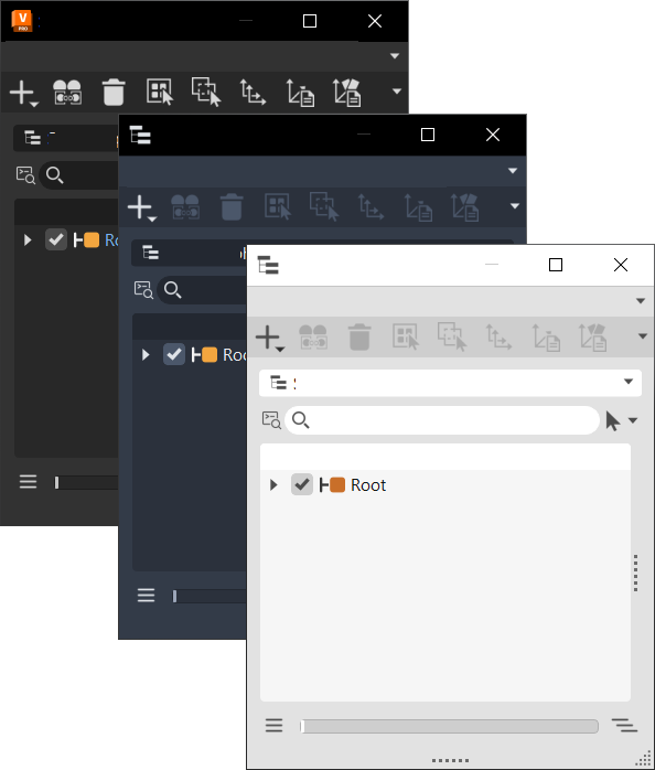

现在,您可以更改 VRED 中使用的颜色主题。从深灰色、深蓝色和浅色中进行选择。
在“窗口”菜单中,选择“颜色主题”,然后选择主题颜色。由于 VRED 在整个用户界面中使用颜色来表示状态或区分不同的字段,因此,不同主题的颜色会略有不同。

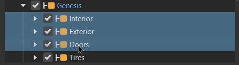

当树项目被选定时,这些项目将以蓝色亮显。

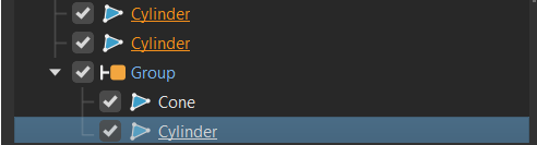

克隆树项目时,选定克隆树项目将带下划线且显示为白色,其他克隆树项目将带下划线且显示为橙色。

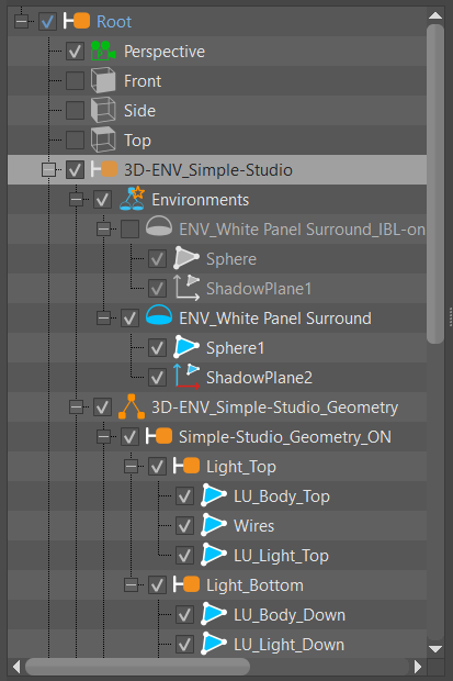

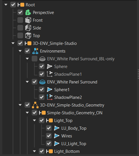

在“场景图形”中,您会注意到树已更新,这样可以更轻松地查看内容,并且在更少的空间中显示更多内容,从而减少滚动。
