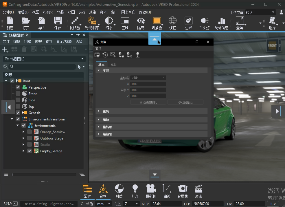

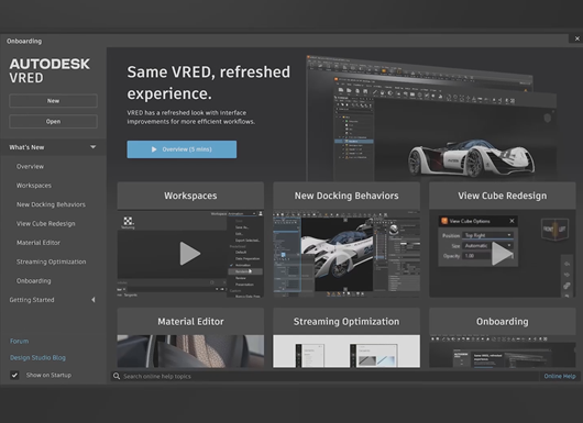

视频字幕:在 VRED 2024 中,我们开始对整个用户界面进行重新设计并实现现代化。这种变化也与 Alias UI 更好地保持一致。
首先映入眼帘的是新的入门屏幕,您可以在此访问不同的主题,例如学习途径、文档和新增功能等。

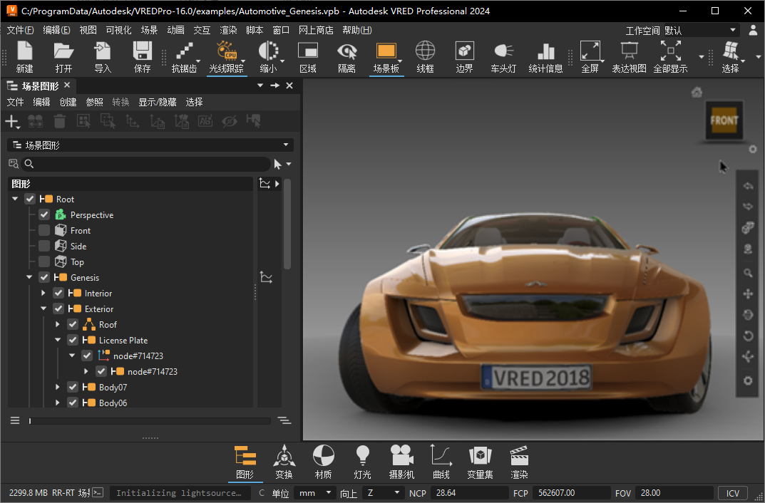

进入 VRED 中后,首先看到的是新图标集,它已实现现代化并进行了优化以提高可读性。但不仅仅是图标发生了变化,所有模块窗口和主窗口均已优化。您还会在各处看到新增用以突出显示的蓝色。
如果要将窗口停靠到主 UI 上,现在可以使用鼠标中键或 Shift+鼠标左键来完成此操作,并且可以预选择窗口停靠位置,这样可避免停靠出错。
现在还可以非常轻松地创建组。如果要向快速访问栏添加窗口,现在可以通过在上边框上单击鼠标右键来完成此操作。
您还会看到窗口的选项卡现在位于顶部,并且每个窗口的工具栏也位于顶部。在窗口中,您将会看到新的无限大小滑块,在此可以通过将光标悬停在数字区域上轻松更改值。

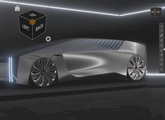

另一个变化与 ViewCube 相关。现在,将光标悬停在 ViewCube 上时,将会显示一个导航栏(其中包含多个选项,例如不同的导航选项);并且还提供了“转盘”。您还可以更改 ViewCube 的位置大小和外观,以及使用键盘快捷方式隐藏 ViewCube 和导航栏。
如果您想使用不同的颜色主题,现在也可以实现。我们提供了 3 种不同的颜色主题:深蓝色、浅灰色和深灰色。

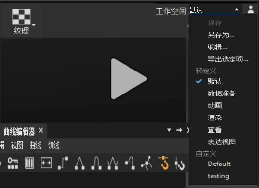

要更改布局、不同的工作流或角色,我们现在提供了一个新的工作空间卷展栏,您可以在此保存以前使用的布局,然后直接在主用户界面中在它们之间快速切换。
感谢您观看本视频。
