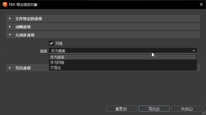

对于 Autodesk FBX 文件格式,在“几何体选项”部分中,可以在导出时将 NURBS 曲面转换为网格几何体,而无需更改当前场景结构。也可以从场景中移除某些功能。

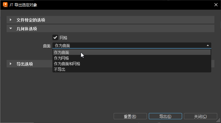

对于 JT 文件格式,在“几何体选项”部分中,可以将 NURBS 曲面导出为曲面或在导出时将其转换为网格几何体。如果要保留 NURBS 数据和额外的网格表示,这也是可能的。
导出为 JT 的 VRED 场景将丢失存储在几何体上的所有元数据。JT 仅允许以组级别存储元数据。因此,将元数据存储在几何体上的 Autodesk VRED 文件导出为 (Siemens Jupiter Tessellation) JT 再重新导入到 Autodesk VRED 中时,该文件将有所不同,因为如果在几何体级别存储元数据,则元数据会丢失。

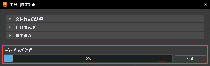

一旦导出开始,就会出现一个进度条,指示导出过程的进度。可以随时使用“中止”取消该过程。

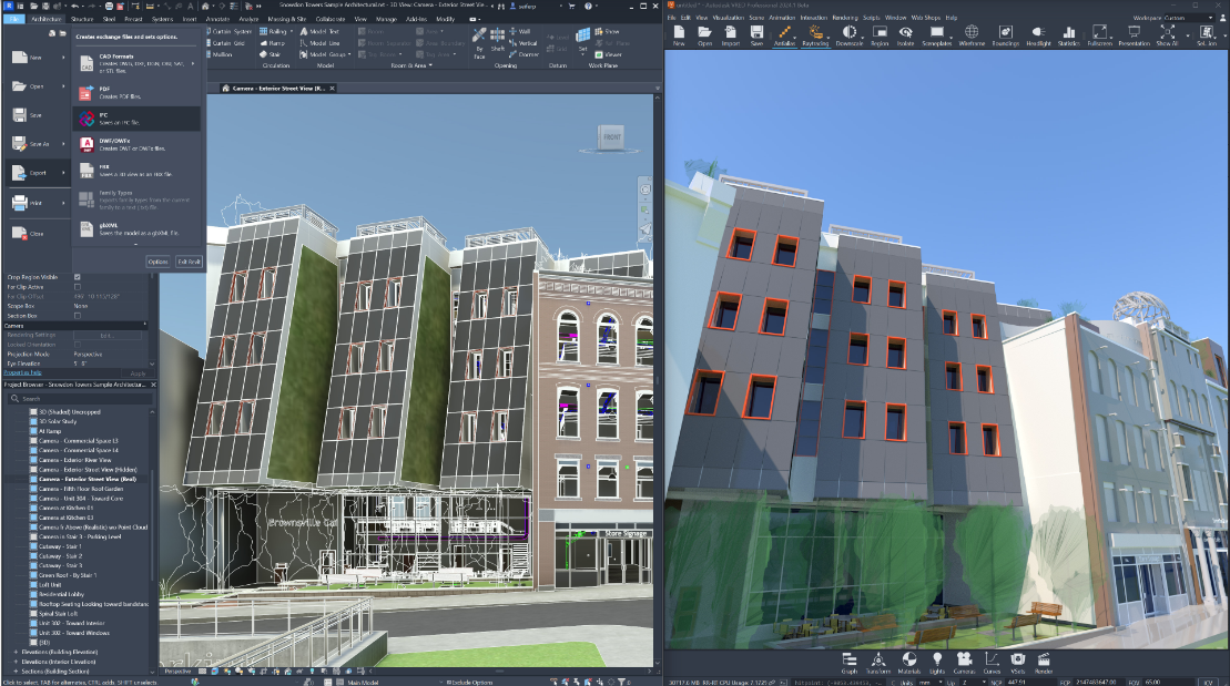

总体而言,IFC 是对建筑环境(包括建筑和土木基础设施)的标准化、数字化描述。它是一种开放的国际标准,意味着与供应商无关或不可知,并且可以针对许多不同的用例在各种硬件设备、软件平台和接口中使用。IFC 模式规范是 buildingSMART 国际组织实现其推广 openBIM® 目标的主要技术交付成果。如今,IFC 通常用于工程建设领域,以便在特定业务交易中从一方向另一方交换信息。
当导入 IFC 文件时,应该包括测量值、材质和正确材质命名、NURBS、节点命名约定和元数据。导入的 IFC 模型将是单独的曲面,而不是一个大网格。
| 使用 IFC 文件格式进行 Revit 到 VRED 文件交换 |
