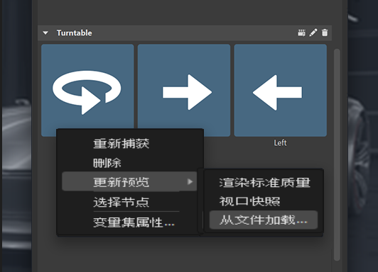

例如,现在可以加载自定义图像文件,并将其用作变量集中的缩略图。当预览缩略图无法正确反映变量集时,这非常有用。就像在本例中,我让引擎盖动画缩略图变得更加明显。如果其他人正在使用场景文件,这也非常有用。

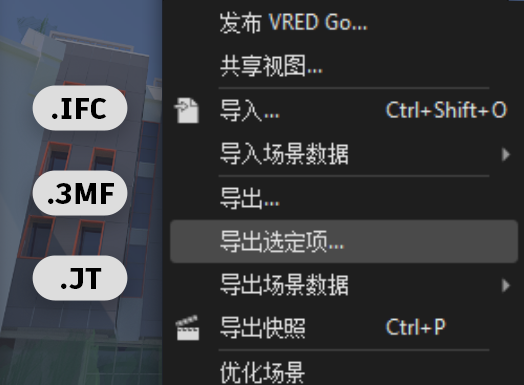

为了改进数据工作流程,我们添加了若干新的导入和导出功能。首先,当导出 VPB 或 OSB 文件时,现在可以设置不同的选项以包含或排除多项。而且,如果您不想提供原始曲面数据,自动转换为网格也是可能的。还有许多其他改进。
此外,对于 JT 和 FBX 导出,我们添加了新的选项窗口,您可以在其中选择要在导出的文件中包含或排除的多个特征。如果要将数据传递到下游或只是转换场景,这可以大大简化工作流。
当导入数据时,我们实现了两种新的文件格式:
首先,我们现在能够导入 3D 制造格式 (3MF) 文件。这种文件类型在增材制造领域大量使用,并取代了不能准确反映当前增材工作流的旧格式。例如,如果需要可视化用于 3D 打印的文件,这可能会很有帮助。
第二种文件格式是工业基础类 (IFC)。它是一个行业标准,可以包含建筑和土木基础设施数据。IFC 用于建筑领域,为许多不同团队的跨平台工作流而设计,例如 BIM 项目。这意味着,您现在可以通过 IFC 格式轻松地将 Revit 数据导入 VRED。与将 Revit 文件导出为 FBX 相比,这样可以提供更好的结果。此外,您还可以加载其他信息,如材质和元数据。

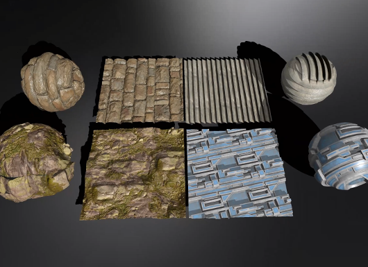

如果您使用的是 MaterialX 和 MDL 材质,我很高兴地宣布,我们已实现对置换贴图的支持。现在,可以在 OpenGL、CPU 和 GPU 光线跟踪中正确计算置换贴图。这可以大幅提高视觉质量。

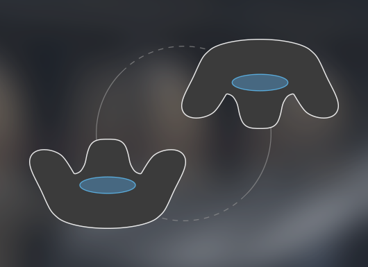

最后,我们为 OpenXR 添加了更多功能。我们添加了 Vive 跟踪器扩展,因此您可以添加 Vive 跟踪器。现在,我们还可以在 OpenXR 中添加 Vive 跟踪器,就像您使用 OpenVR 时一样。但是,请注意,OpenXR 要求每个跟踪器都指定有不同的角色,您可以直接在 SteamVR 设置中执行此操作。
