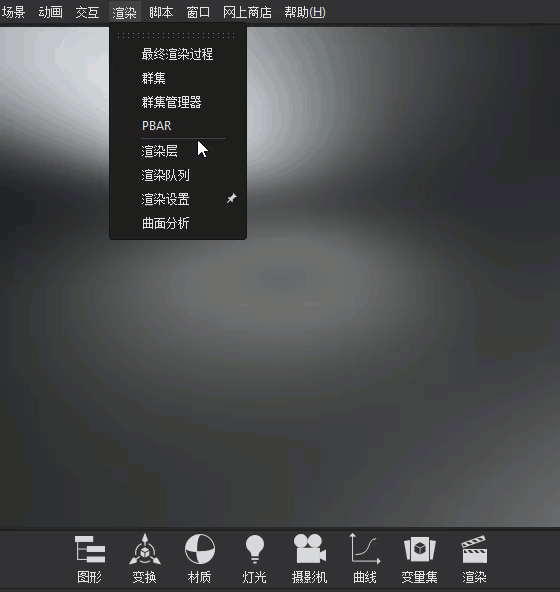

例如,我们添加了小图钉图标。这些图标指示固定到底部快速访问栏的内容。因此,您可以非常快速地了解快速访问栏中提供的功能。此外,您还可以直接从那里固定模块。这使得 UI 的自定义现在变得非常快速和容易。

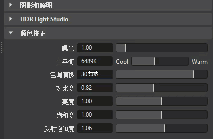

此外,我们还添加了一些新的首选项设置。对于不再需要工具提示的高级用户,可以在首选项中关闭工具提示。如果您不想更改将光标悬停在数字字段上时的滚轮行为,现在也可以在此处执行该操作。因此,即使将光标悬停在数字字段上,您也可以在窗口上滚动,而不会错误地更改值。

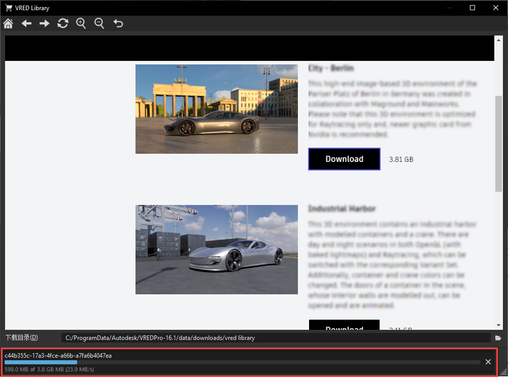

在 VRED 库中,我们添加了进度条。这样,您可以更好地了解下载状态。

我们添加了将模块固定到快速访问栏的支持。在菜单中,向下滚动菜单选项时,如果某个模块已列出并且可以固定,则当相应选项处于活动状态时,右侧将显示一个图钉。单击图钉可将该模块固定到快速访问栏。使用此方法操作,而不是通过模块的“窗口”菜单栏操作。在快速访问栏中可以找到名称旁边带有图钉的模块。
要从快速访问栏中移除模块,请在菜单中取消固定模块,或执行此操作。

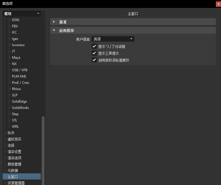

我们在“主窗口”首选项的“应用程序”部分添加了“启用鼠标滚轮值更改”选项。
在“属性”中上下滚动时,一些用户会受到其行为的干扰。鼠标光标位于控件上时,值可能会意外更改。
而禁用此选项后,使用滚轮时不会修改控件或字段值。滚轮将仅用于滚动浏览选项视图。因此,仅更改视图且不修改场景数据的控件(例如用于缩放“材质预览”列表或用于展开/折叠各种树的滑块)将对滚轮做出反应。
启用此选项(默认状态)后,在组合框、滑块或数字显示框上使用滚轮时,滚轮会修改数据。
但是,请记住,在使用滚轮时,这也可能会导致出现不需要的数据修改。
我们向“主窗口”首选项 >“应用程序”部分添加了“显示工具提示”,用于设置工具提示显示的默认行为。将光标悬停在控件上太长时间时会显示工具提示,有经验的 VRED 用户会因此受到干扰,此设置为这些用户提供了解决方案。现在可以禁用它们。

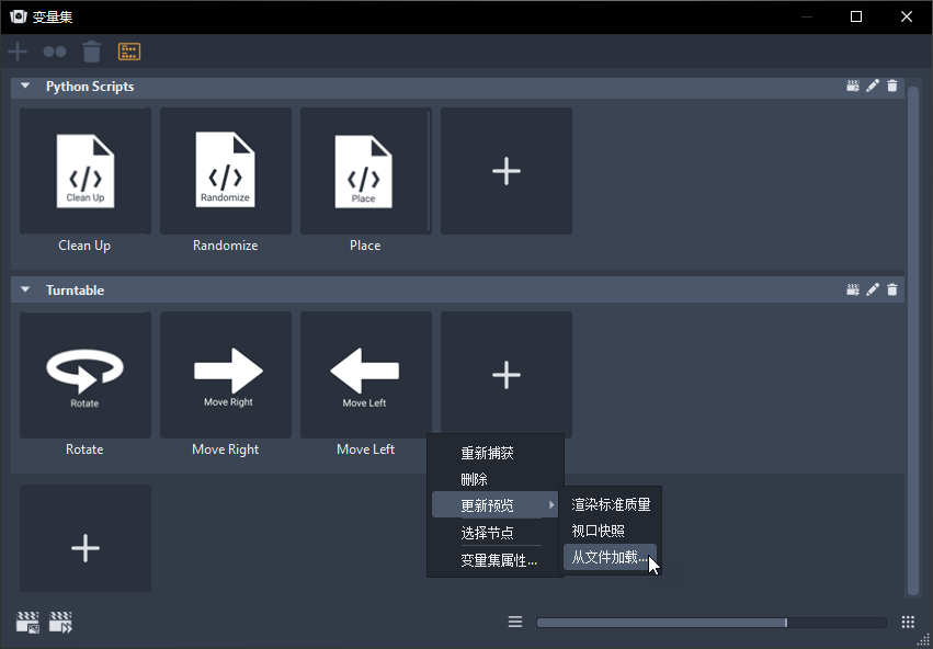

由于从视口生成的预览可能不代表变量集背后的操作,因此我们向“变量集”模块添加了“来自文件的图像”选项,用于加载自定义缩略图预览图像。图像格式必须为 .jpg、.jpeg 或 .png,并且应采用合理的大小,因为它们存储在 VPB 中。
此外,在变量集简单视图模式下,激活变量集时不再需要生成预览图像。
我们还重命名了其他两个“更新预览”选项。“标准质量”现在重命名为“渲染标准质量”,“从视口”现在重命名为“视口快照”。

我们在网上商店底部添加了一个进度条,以显示下载文件的进度,这在从 VRED 库下载大型文件时特别有用。
