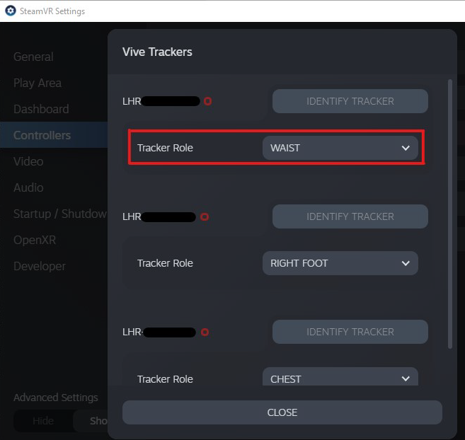

视频字幕:在 VRED 2024.1 中,我们为 OpenXR 添加了更多功能。我们添加了 Vive 跟踪器扩展,因此您可以添加 Vive 跟踪器。现在,我们还可以在 OpenXR 中添加 Vive 跟踪器,就像您在 OpenVR 中使用的那样。但是,请注意,OpenXR 要求每个跟踪器都指定有不同的角色,您可以直接在 SteamVR 设置中执行此操作。
OpenXR 跟踪器如下所示,OpenXR 要求每个跟踪器都指定不同的角色。使用它可跟踪移动以及将对象从真实环境引入到虚拟现实中。
可使用 StreamVR 设置执行此操作,然后选择“控制器”>“管理跟踪器”。
在虚拟现实中,指定角色后,当跟踪器处于启用状态时,它们将显示在您的视图中,并且 StreamVR 也会显示。

由于当前不支持手持对象,可以使用自定义控制器来定义它们。如果将同一角色指定给多个跟踪器,OpenXR 运行时将选择一个跟踪器,这将是 VRED 中唯一可用的跟踪器。
