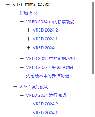

帮助改进 - 除了常规更新外,我们对联机帮助进行了两项改进:
目录 -“新增功能”和“发行说明”部分现在进一步分为多个点版本。快速查看每个点版本的新功能、改进、错误修复和已知问题。
