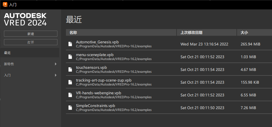

启动 VRED 时,您会注意到“入门”屏幕焕然一新,它改善了用户体验。如您所见,现在有一个最近打开的文件列表,您可以直接从此列表快速访问文件。

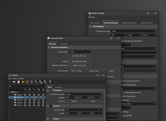

在 VRED 中,我们对“变换编辑器”进行了优化,现在 X、Y 和 Z 值都是水平放置的,这与其他模块更加一致,并且水平读取方向也更方便用户使用。
除了在某些关联菜单中添加更多缺失图标等其他更改外,我们现在还为“灯光编辑器”等分离的模块添加了统一重命名功能。因此,您可以选择多个节点,并同时对其进行重命名。在处理相似或相同的节点时,这可以为您节省大量时间。
也可以使用关联菜单或 Ctrl+R 来执行此操作。

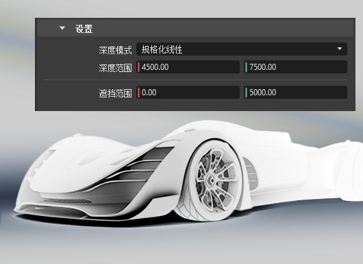

在渲染方面,我们改进了对深度过程的控制,当您在可视化工作流程中处理景深或运动模糊等后期处理效果时,这将非常有帮助。
以前,深度过程由摄影机的剪切值控制。但现在您有了更多的选择,可以不受摄影机设置的影响。只需转到渲染设置,然后选择最符合您需求的模式。
此外,遮挡过程的范围现在可以单独控制。这样,您在后期制作工作流程中自由度大大提高。

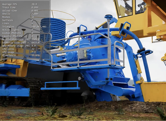

最后但同样重要的是,我们实施了 NVIDIA 的最新 DLSS 版本 3.5。DLSS 即“深度学习超级采样”,这是一项 AI 驱动技术,可创建更高质量的光线跟踪图像。此处可以看到旧 DLSS 与新 DLSS 之间的比较结果。
您可以清楚地看到视觉质量提高了,噪波也减少了。这也意味着最终的性能和帧速率会更高。
此处可以看到我在同一场景中使用 DLSS 与不使用 DLSS 的效果。
这确实是颠覆性的变革,我可以大大提高场景的帧速率和性能。
您的工作流和输出速度会更快,您也能更快地做出决策。
