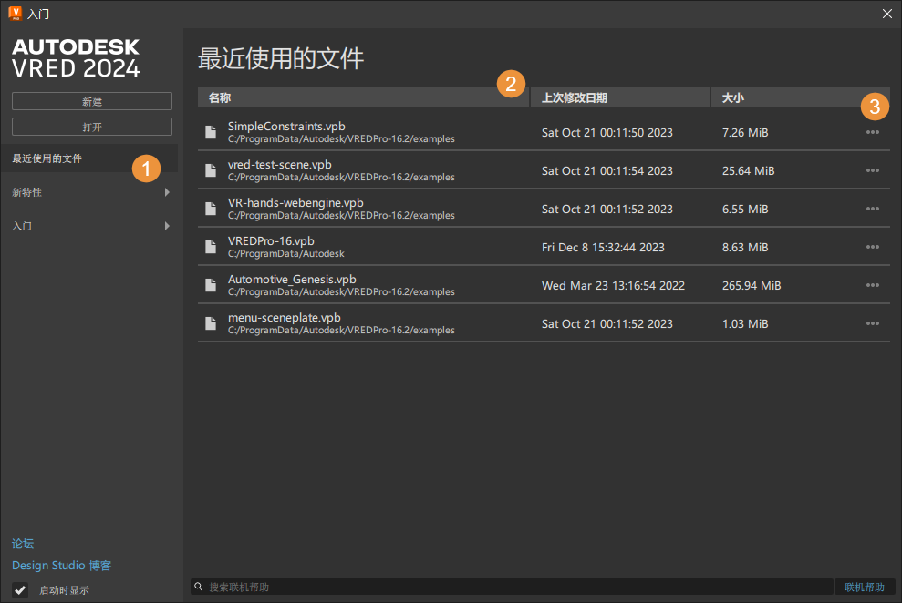

在“入门”中,我们添加了“最近使用的文件”选项卡,以便轻松访问 30 个最近使用的项目。您可以快速查看文件的名称、位置和大小。默认情况下,上次修改的文件是列出的第一个文件。单击“最近使用的文件”可显示最近使用的文件的列表。
带标记的“最近使用的文件”部分
1 “最近使用的文件”选项卡 - 单击此选项将显示 30 个最近使用的文件的列表。双击要加载的文件,然后按原样打开它。
2 文件信息 - 提供文件名、路径、上次修改日期和大小。
3 选项 - 单击 ... 可访问以下选项:
打开文件
要立即处理某个文件,请双击或单击 ...,然后选择“打开”以在 VRED 中打开它。
打开文件位置
要打开文件所在的文件夹,请单击 ... 并选择“打开文件位置”。
复制文件路径
要复制文件路径,请单击 ... 并选择“复制路径”。
