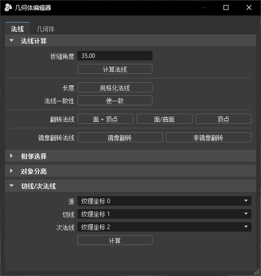

在各种模块和编辑器中发现 UI 布局改进,例如并排滑块可帮助缩短模块部分的长度、字段可扩展窗口的宽度等等。此外,还向关联菜单添加了图标,更新了警告对话框中的图标,并且用作按钮的图标(例如

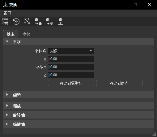

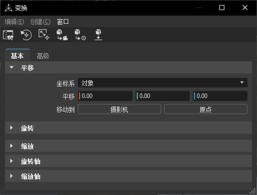

视频字幕:在 VRED 中,我们对“变换编辑器”进行了优化,现在 X、Y 和 Z 值都是水平放置的,这与其他模块更加一致,并且水平读取方向也更方便用户使用。

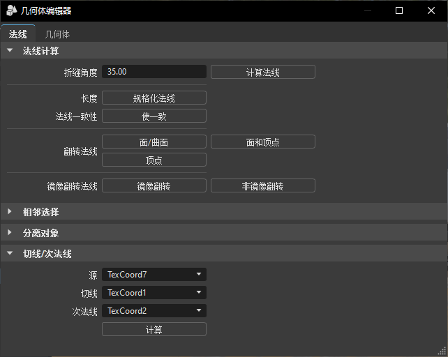

按钮和下拉菜单现在可以扩展编辑器的宽度,并且某些选项已重命名和/或重新排列。
按钮和下拉菜单现在可以扩展编辑器的宽度。

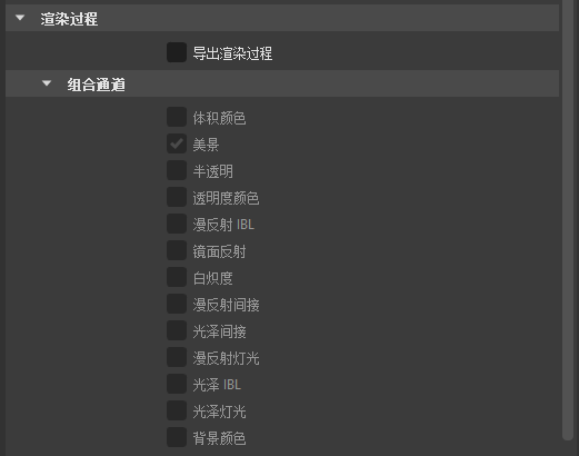

我们对“渲染设置”模块的布局进行了更改,现在“渲染过程”部分的布局更像是“可视化”>“渲染过程渲染”。此外,我们还在“渲染过程”部分中添加了“深度模式”、“深度范围”和“遮挡范围”选项,以在后期处理中提供更多艺术创作自由。有关完整详细信息,请参见渲染设置和渲染过程。

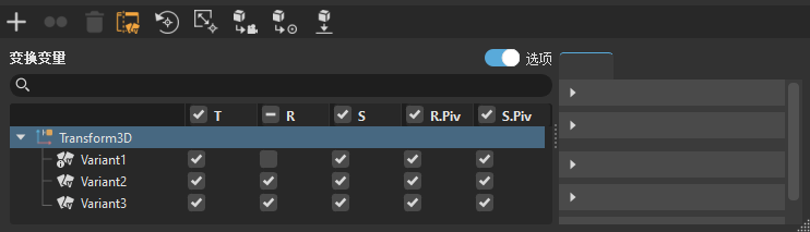

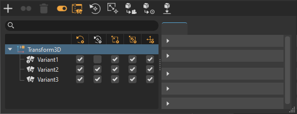

在“变换编辑器”中,您会发现以下更改:
| 2024 | 2024.2 |
