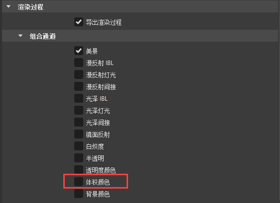

此外,还可以在三维视口中查看体积通道。为此,请确保激活 CPU 或 GPU 光线跟踪,并启用“可视化”菜单 >“渲染过程渲染”>“组合通道”/“材质通道”>“体积颜色”中的相应通道。

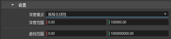

在“渲染过程”部分中,可以控制光线跟踪中线性深度过程和遮挡过程的最小值和最大值范围。对这些设置所做的更改将立即显示在视口中。请确保激活 CPU 或 GPU 光线跟踪,并启用“可视化”菜单 >“渲染过程渲染”>“辅助通道”>“深度”/“遮挡”中的相应通道。
在 VRED 2024.2 中,我们在“渲染过程”部分中添加了“设置”子部分,并添加了用于以下操作的选项:使用世界空间(“线性”)或在指定范围内(“规格化线性”和“规格化反向线性”),以线性比例生成深度过程,而不受摄影机近距和远距剪切平面设置(“标准”)的影响。可在后期处理中使用景深或雾。使用“遮挡范围”可在后期处理中调整锐化的对比度。
深度模式 - 设置深度过程的计算方式。从以下选项中选择:
深度范围 - 设置使用“规格化线性”或“规格化反向线性”深度模式时的深度最小值和最大值。
遮挡范围 - 设置用于环境光遮挡计算的范围。使用此选项可在后期处理中调整锐化的对比度。
