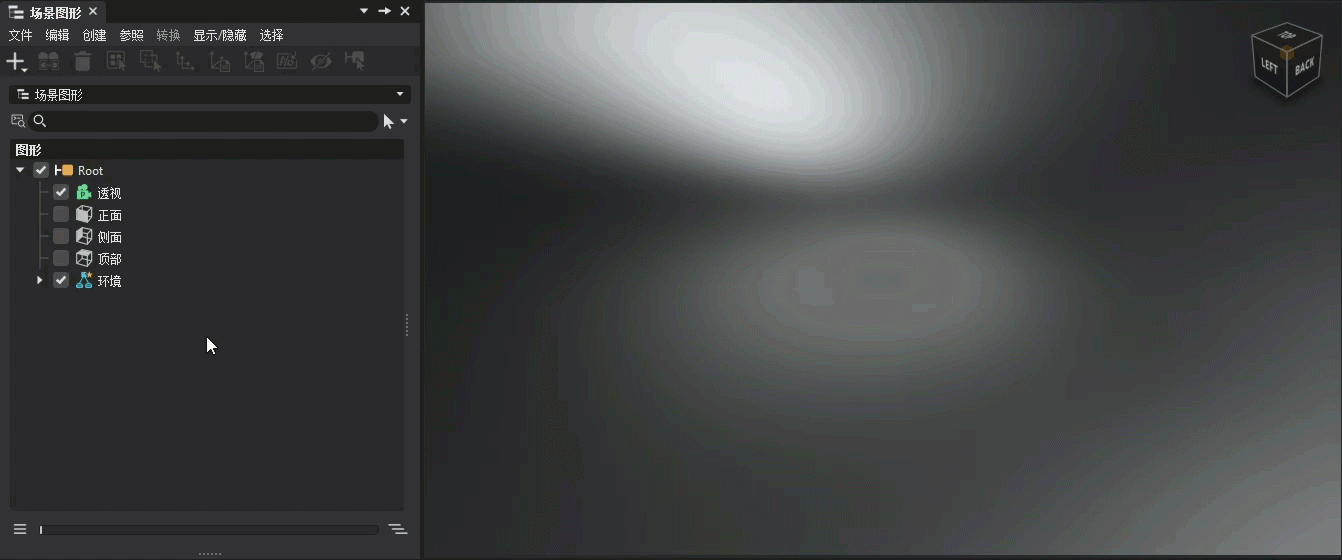

场景图形中的体积
在“场景图形”中,选择“创建”>“体积”时,根据您的选择,将创建体积散射,或者加载 OpenVDB 或 NanoVDB。两者都将显示一条警告,指示 OpenGL 中的体积渲染需要深度剥离透明度。单击“启用”将执行此操作。

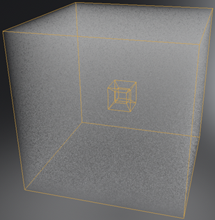

体积散射 - 将体积散射节点 (
) 添加到场景图形中,视口中将显示以下内容。
体积散射模拟体积内灯光的散射。使用它可创建均质和异构(噪波)大气效果,例如雾、烟或灰尘。当体积散射属性应用于体积对象 (VDB) 时,它们控制灯光与体积的交互方式,从而影响其外观和可见性,以创建光束或朦胧光线(云隙光)的逼真视觉效果。调整这些属性可以控制体积内散射灯光的密度、颜色和强度。使用它们可以控制雾的厚度或不透明度,或将雾蒙蒙的大气添加到场景中。

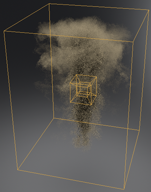

OpenVDB - 将指定的 VDB 或 NVDB 文件导入 VRED,然后可以在 VRED 中动态流式传输该文件。将体积散射节点 (
) 添加到“场景图形”中,视口中将显示以下内容。
VDB 代表“体积数据库”或“体素数据库”,用于表示体积数据。VRED 使用 VDB 表示体积数据,例如烟、火、云或其他复杂的三维结构。它们提供了一种灵活有效的方式来存储密度、温度或速度等属性,并操纵体积数据,以便创建逼真且极具视觉吸引力的效果。使用“材质编辑器”可对其进行自定义。
