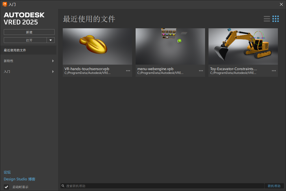

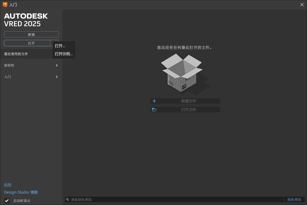

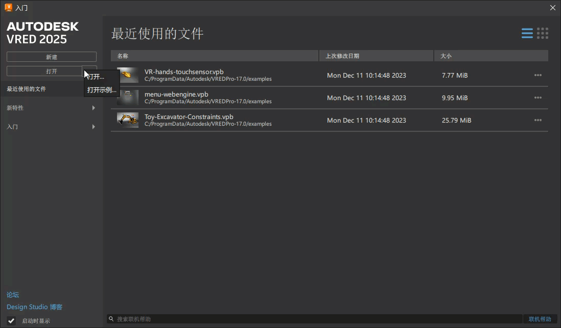

在 2025 版中,我们向“打开”按钮添加了用于打开示例项目的“打开示例”,以及添加了更改最近使用的文件显示方式的方法。针对首次使用 VRED 的用户,在“最近使用的文件”屏幕中添加了“新建文件”和“打开文件”选项。
“打开”按钮已更改为包含具有以下选项的下拉菜单:
首次打开 VRED 时,没有最近使用的文件要列出;因此,将显示以下选项:

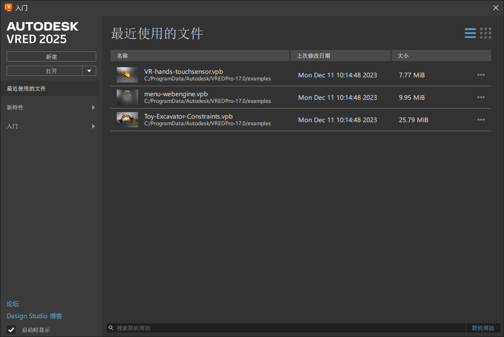

我们添加了这些选项来更改最近使用的文件的显示方式。
单击 ,以列表形式查看最近使用的文件。
单击 ,以更大的平铺图像形式查看最近使用的文件。

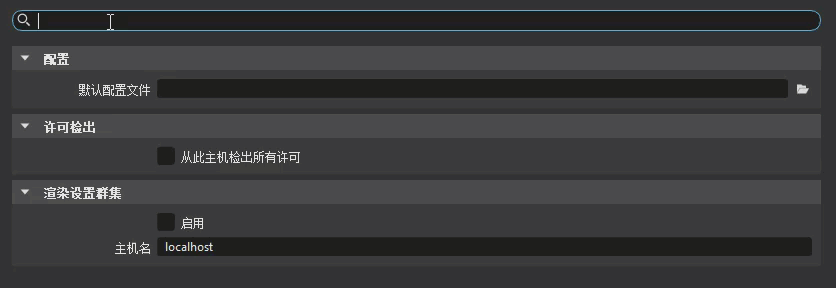

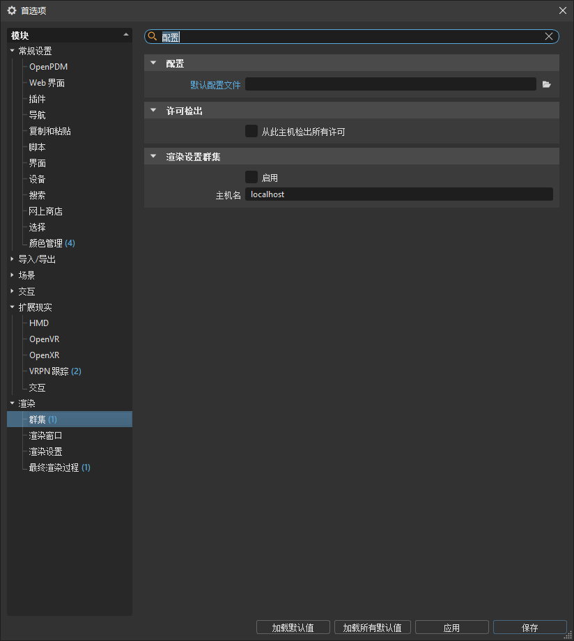

我们重新组织了左侧的树视图,更新了布局,在顶部添加了搜索字段以便快速轻松地查找特定首选项,并对底部的按钮进行了一些更改。
侧面的树视图已重新组织为六个主要类别:

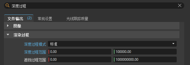

在右侧的“搜索”字段中,当存在两个字符后,VRED 将开始生成搜索结果列表。每个搜索结果中的匹配部分将亮显。单击条目可加载模块首选项,匹配项以蓝色亮显。如果只有一个模块与搜索匹配,则会显示该模块。
对于包含多个选项卡的模块,选项卡名称旁边会显示以蓝色亮显的匹配项数。
执行搜索时,树视图将展开,在包含匹配项的模块旁边显示搜索命中数。单击其中一个可显示该模块的首选项,其中匹配项以蓝色亮显。

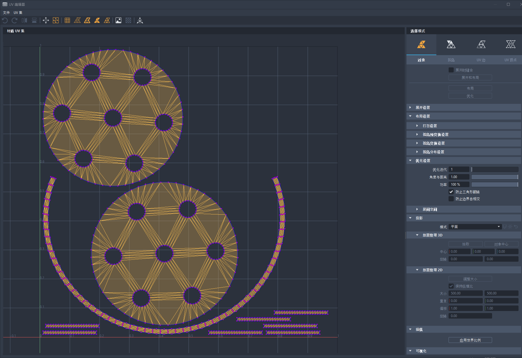

我们改进了 UV 编辑器的布局和动态响应能力。所有 X、Y、Z 输入字段都水平对齐,并且可以轻松调整右侧工具面板的宽度。

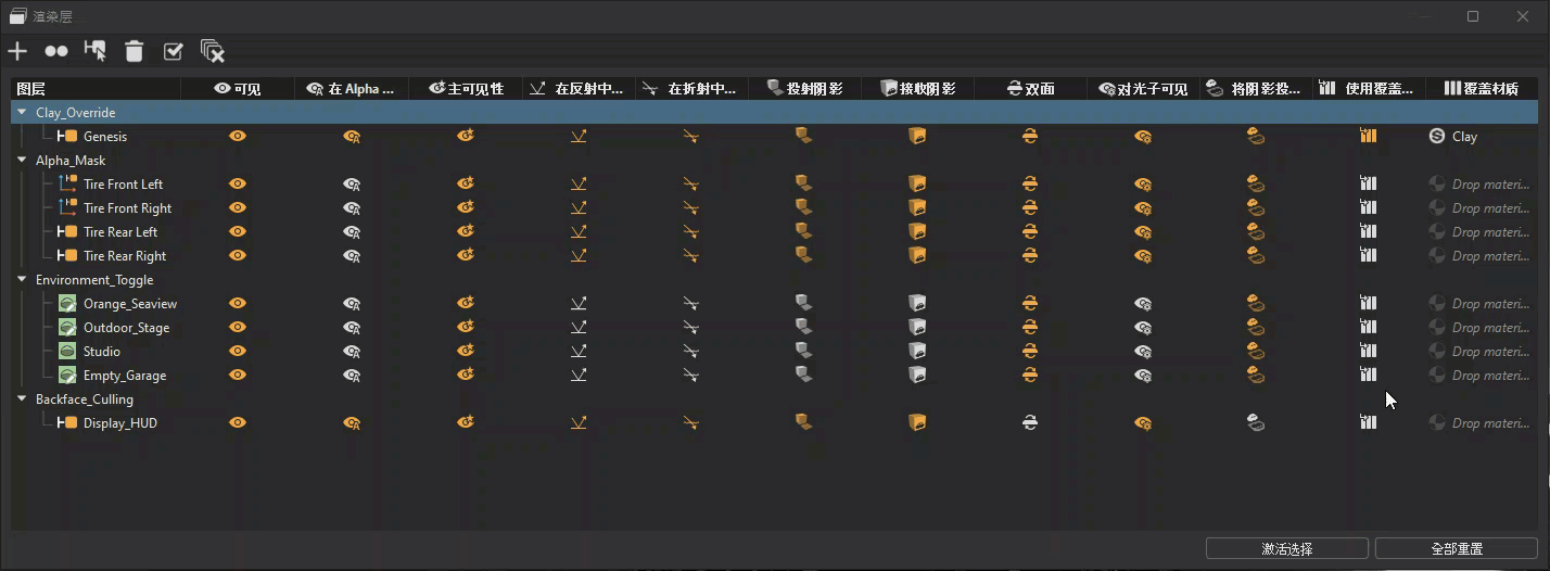

我们对布局进行了更改,并添加了“渲染层”模块的一些功能。
如果没有指定的溢出材质并且模块已展开,“将材质放置在此处”现在出现在曾经的空白单元格中。但是,当模块的宽度减小时,灰显的材质球将替换此消息。
当存在覆盖材质时,它们现在使用其各自材质类型的图标表示。
当模块展开时,将显示列标签和图标。但是,当模块宽度减小时,这些标签以及所有复选框将替换为图标。该模块仍然可读,但这种减小的宽度允许更好地集成和停靠到整体布局。
重命名层时,单击名称可使其可编辑。

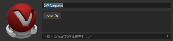

在“属性”中的单行文本输入字段中单击鼠标左键后,现在可以像值输入字段一样编辑该字段。只需单击一次即可选择整个文本,在材质的“名称”字段中重命名时,这非常方便。
请注意,多行文本输入字段(例如标注说明或前板中的文本字段)没有改变,其行为与以前相同。

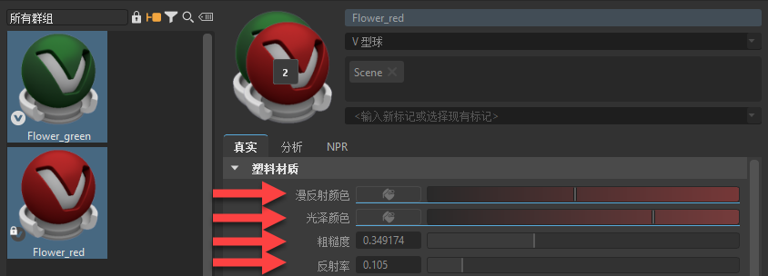

在多选期间,现在可以识别具有不同值且无法修改的选定锁定选项,因为它们现在带有下划线并呈蓝色。
