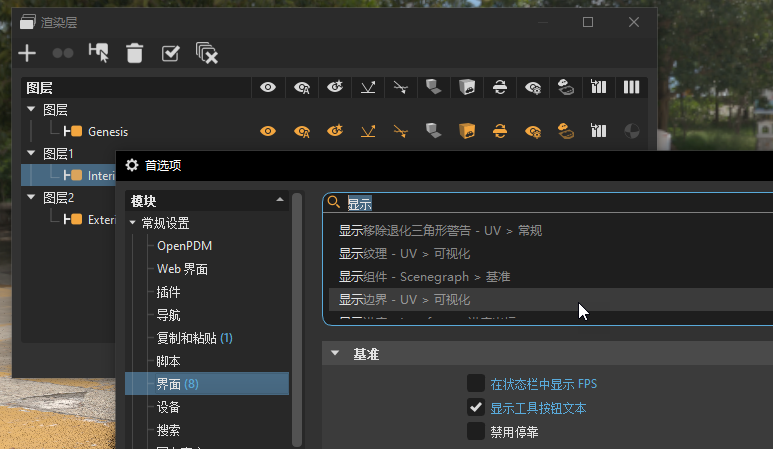

视频字幕:通过不断的 UI 现代化,我们添加了一些新的增强功能。当 VRED 启动时,您会发现我们在入门屏幕上进行了一些更改。在这里,您可以看到最近打开的文件的列表,您还可以将其更改为平铺视图,以便更好、更快地直观了解您的文件。您现在还可以直接从“入门”屏幕打开我们的示例文件。我们改进了首选项菜单。如您所见,我们对条目进行了重新排列和分类。此外,如果您在首选项中搜索特定条目时忘了在哪里可以找到它们,我们现在添加了一个搜索栏,您可以在其中直接访问所需的条目。这大大缩短了搜索条目的时间,从而提高了您的工作效率。
我们还改进了某些模块(例如 UV 编辑器)的 UI,您现在可以在其中更动态地缩放窗口。此外,“渲染层”对话框现在具有更好的可扩展性,并且在缩小时更改为图标,而不是仅文本。例如,当此窗口需要适合较小的区域时,这会好得多。

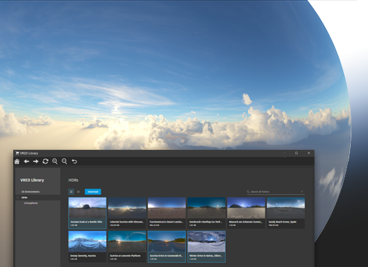

我们从 Ultrasphere 中添加了新的网上商店,因此您可以直接从用户界面访问 Ultrasphere HDRI 图像和底板。这意味着,下载完成后,下载的内容将显示在场景中。
此外,我们还从 Ultrasphere 添加了新的免费环境资源,您可以直接从 VRED 库访问这些资源。只需从那里下载它们,解压缩,在首选项中添加路径,以便直接在资源管理器中查看它们,然后立即在场景中使用它们。

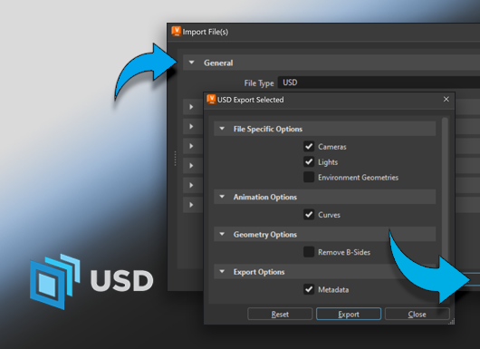

最后,但同样重要的是,我很高兴地宣布,我们实现了导入和导出 USD 文件的功能。这为您的工作流程以及与不同平台和团队的合作提供了更多选项和可能性。因此,您可以与不同的应用程序(例如 Maya 等)交换数据。有关 USD 格式选项的详细信息,请访问我们的文档。
