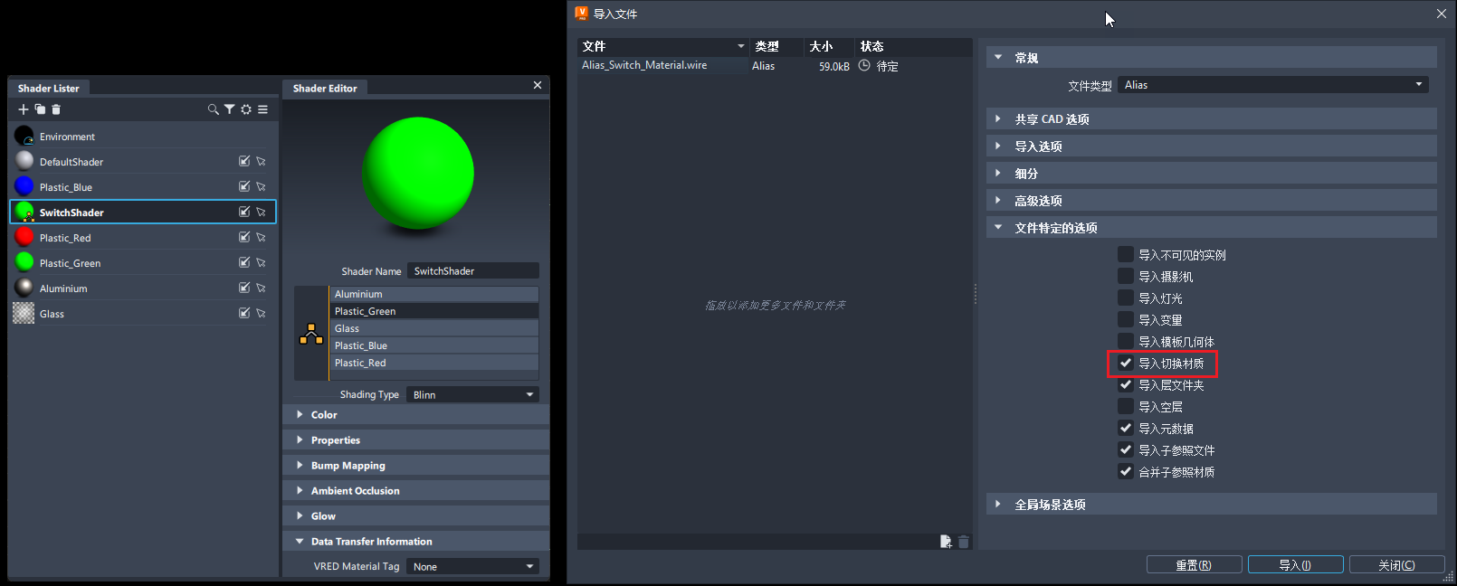

对于导入包含切换材质的 Autodesk Alias WIRE 文件的用户,我们已将“导入切换材质”添加到“导入文件”对话框以及首选项中。它支持将 Alias 切换着色器作为切换材质导入。但是,禁用此选项后,仅导入 Alias 切换着色器中的活动着色器,从而消除了从切换导入所有其他着色器。
“导入切换材质”首选项(位于“编辑”>“首选项”>“导入/导出”>“文件类型”>“Alias”中)设置用户导入包含 Alias 切换着色器的 Autodesk Alias WIRE 文件的默认行为。

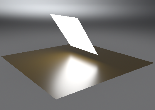

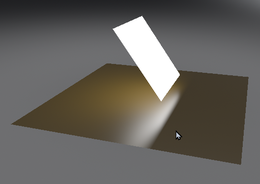

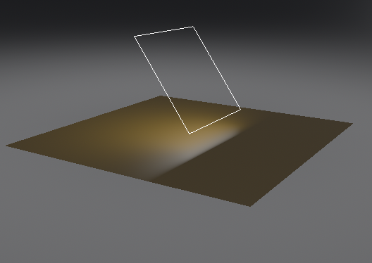

VRED 2025 之前的区域灯光是双面的,这意味着一面被照亮(A 面),而另一面是不透明的(B 面)。
| 2024 版 A 面 | 2024 版 B 面 |
在 VRED 2025 中,我们将非照亮的一面设为透明并添加了线框轮廓。现在,当摄影机面向这一面时,可以找到灯光。
| 2025 版 A 面 | 2025 版 B 面线框 |

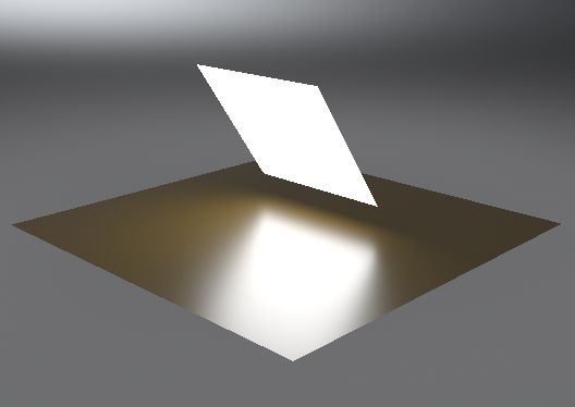

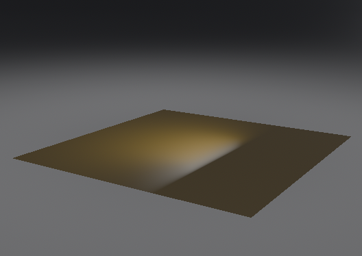

区域灯光现在具有线框可视化,您可以选择将其隐藏。使用“显示灯光”(对应的英文从原来的“Display Light”变为现在的“Show Light”)(位于“灯光编辑器”>“灯光设置”>“可视化”部分)可显示或隐藏线框。
| “显示灯光”已启用 | “显示灯光”已禁用 |

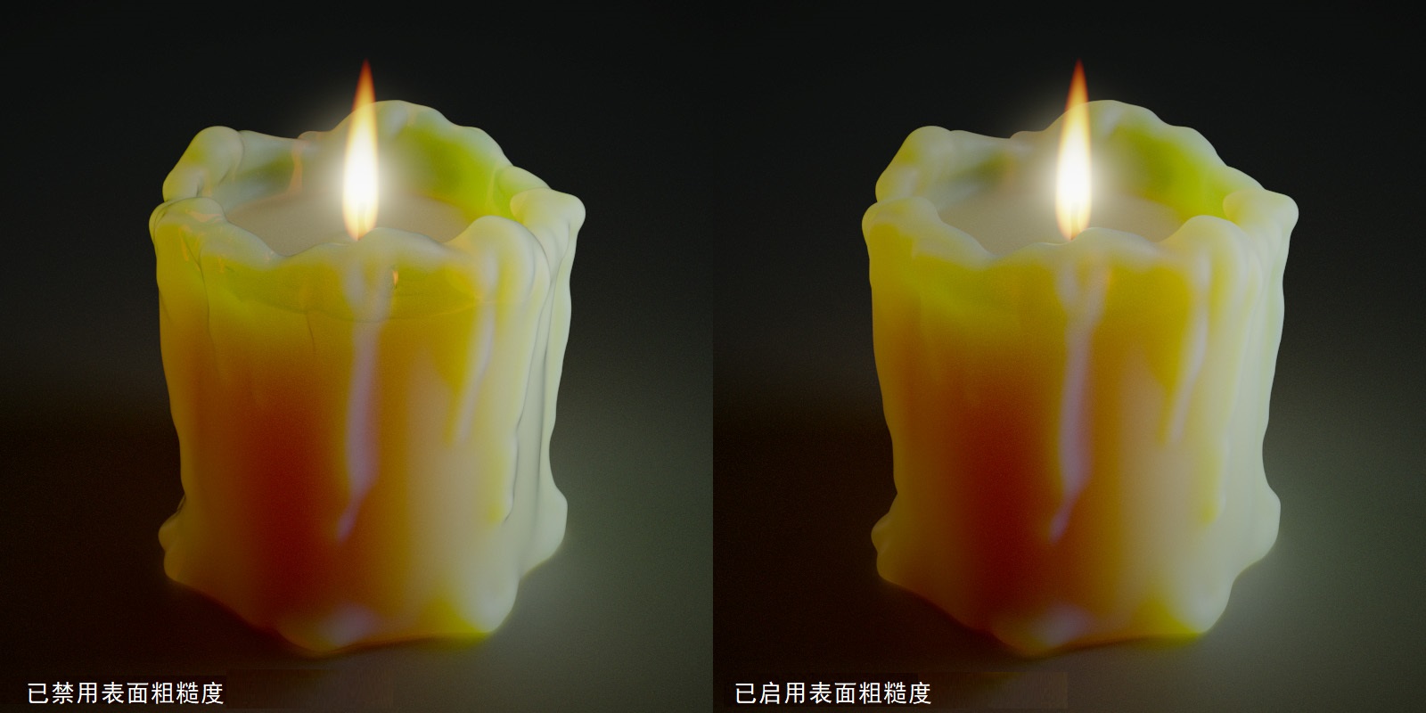

为了使材质的粗糙度能够影响灯光散射进/出体积的方式,我们在“材质编辑器”的“次表面散射”部分引入了使用曲面粗糙度。使用此项产生的效果通常可在有机材质(例如蜂蜡、蒙皮或树叶)中观察到。

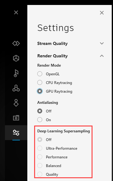

对于 Streaming App,我们添加了 DLSS。在“设置”
中,启用“渲染质量”>“渲染模式”>“GPU 光线跟踪”后,DLSS 选项将可用。使用 DLSS 对渲染图像进行升级和抗锯齿处理,对性能影响很小,甚至可能会提高渲染性能,它会获取较低分辨率的图像,并以此为基础生成看起来分辨率更高的图像。
从以下选项中进行选择:
禁用 - 禁用 DLSS,图像细节不会更改。
超高性能 - 以原始分辨率的 1/3 渲染场景,适用于 8K 显示器。
性能 - 以原始分辨率的 50% 渲染场景。
平衡 - 以原始分辨率的 58% 渲染场景。
质量 - 以原始分辨率的 66.6% 渲染场景。
我们将 isDLSSSupported() 添加到 vrOSGWidget 中,作为 Streaming App 的 DLSS 选项。
对于 Windows 用户,要使用 DLSS-RR,您需要 NVIDIA 驱动程序 v.537.13;否则,VRED 将默认使用 2024.1 版中的 DLSS。
对于 Linux 用户,要使用 DLSS-RR,您需要 NVIDIA 驱动程序 v.535.104;否则,VRED 将默认使用 2024.1 版中的 DLSS。

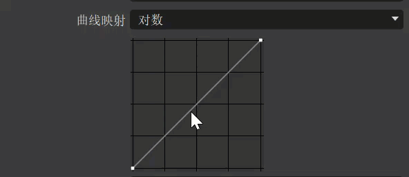

我们为自定义摄影机响应曲线添加了对数 LUT 映射。使用 3D 查找表进行后期处理颜色校正,以获得更复杂的颜色变换。
曲线映射 - 仅在使用“物理摄影机”色调映射器和“自定义响应曲线”传感器响应时可用。设置输入值到传感器响应曲线查找表的映射。
线性(旧版选项)- 将 HDR 渲染结果钳制在 0 到 1 范围内,作为查找表的输入。
对数 - 使用 HDR 渲染结果的 log2 的 -12.473930 到 12.56068812 范围,作为查找表的输入。这允许有 25 档动态范围。
