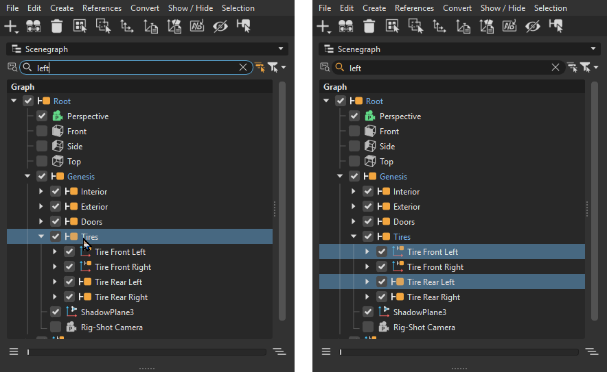

视频字幕:在“场景图形”中,我们在搜索区域中添加了一个额外的按钮。这样,您可以选择将搜索限制在选定层次上,而不是整个场景文件,在键盘上按 Ctrl+F 也同样有效。这可以在搜索特定节点时加快工作流。

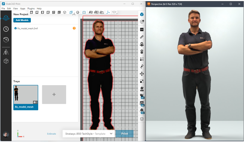

为了在工作流的不同团队之间获得更好的互操作性,我们添加了对 3MF 文件中纹理的支持,这是 3D 打印的行业标准。现在,您可以直接在 VRED 中可视化打印文件并附加所有颜色,就像我的扫描一样,或者我在这里使用这个工程零件的仿真结果。
我们在“选择过滤器”菜单中添加了以下选项:
在选定层次上 - 将搜索限制到选定层次。它将在选定分支中搜索包含搜索字符串的节点。您还可以使用快捷键 Ctrl + F(查找)将搜索栏设置为焦点,在其中输入字符串,然后单击 Enter 键,启用
,仅搜索选定分支中与该字符串匹配的内容。
仅当未使用新的“在选定层次上”功能时才可启用实时搜索功能。
选择要搜索的分支。
执行以下任一操作:
在搜索字段中输入搜索字符串。
按 Enter 键。

导入包含纹理的 3MF 纹理文件时将按预期加载附加的纹理。
