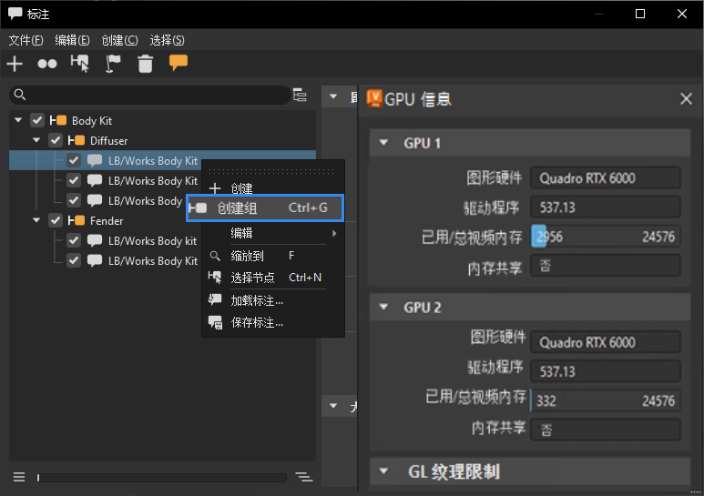

为了不断改善用户体验,我们改进了标注模块等。如果您经常使用标注,内置高级搜索功能一定会让您兴奋不已,这使得查找和选择特定标注变得非常容易,尤其是在具有许多标注的大型场景中。此外,为了更好地概览标注,您可以对其进行分组。我们还实现了滑块功能,可以轻松展开树,这与 VRED 中的其他模块类似。
“GL 信息”窗口现已重命名为“GPU 信息”,并重新设计了用户界面,以便更快地浏览驱动程序版本和内存使用情况等重要信息。

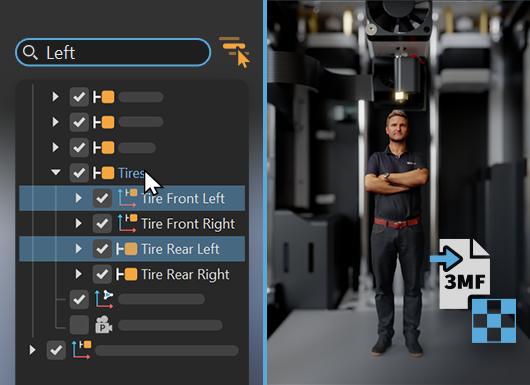

在“场景图形”中,我们在搜索区域中添加了一个额外的按钮。这样,您可以选择将搜索限制在选定层次上,而不是整个场景文件,在键盘上按 Ctrl+F 也同样有效。这可以在搜索特定节点时加快工作流。

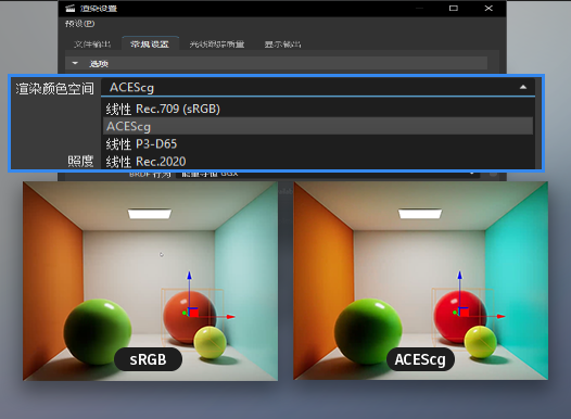

此外,新的传感器响应下拉菜单(称为“AgX 自定义”)将使您能够更轻松地控制功率和饱和度。如果您处理的颜色超出了正常 SRGB 颜色空间,使用了更宽的色域,那么您现在可以在“渲染设置”中切换到不同的渲染颜色空间。这可以为您提供更大的灵活性,例如,当您想要处理高动态范围输出内容时。

为了在工作流的不同团队之间获得更好的互操作性,我们添加了对 3MF 文件中纹理的支持,这是 3D 打印的行业标准。现在,您可以直接在 VRED 中可视化打印文件并附加所有颜色,就像我的扫描一样,或者我在这里使用这个工程零件的仿真结果。

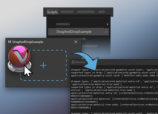

对于开发插件的人员,我们现在还支持 MIME 数据,允许在“场景图形”或任何其他分离模块中使用拖放功能。您还可以找到一个插件用户界面示例,在这里您可以从 VRED 用户界面拖放节点,并在终端中查看结果。
