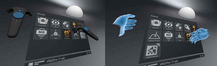

改进了虚拟现实可视化光线跟踪
现在,在光线跟踪中渲染所有虚拟现实可视化(虚拟现实设备和手)时都会应用颜色校正(例如色调映射和 Gamma)。
注意:
闪光灯当前不起作用,因为没有使用 Python 脚本将其添加到我们的内部代码中。
2025.2 OpenGL 2025.2 光线跟踪
2025.1 中的控制器和手 2025.2 中的控制器和手
