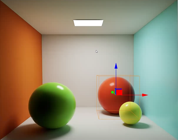

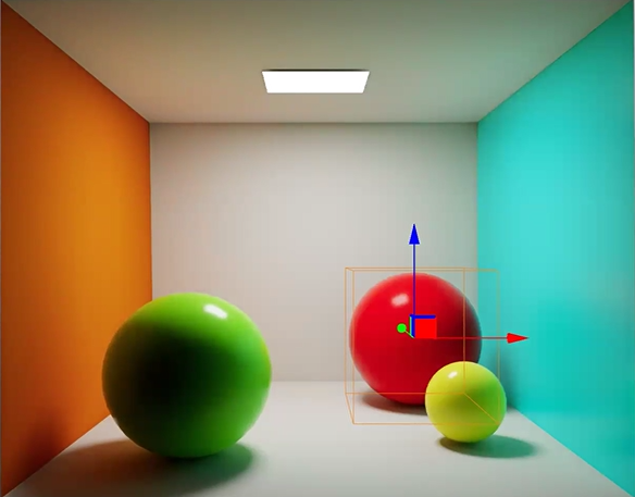

| 线性 Rec.709 (sRGB) | ACEScg |

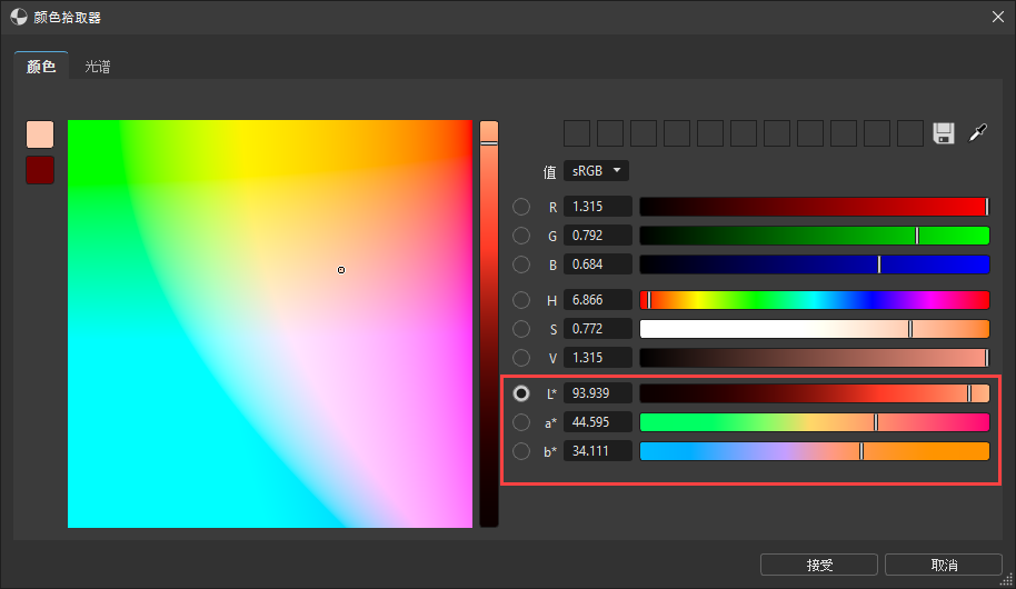

在“颜色拾取器”中,使用 L、a 和 b 值显示极其饱和且在 sRGB 颜色空间之外的颜色,因为这些值小于零。请注意,要查看它们,需要采用宽色域的显示。
