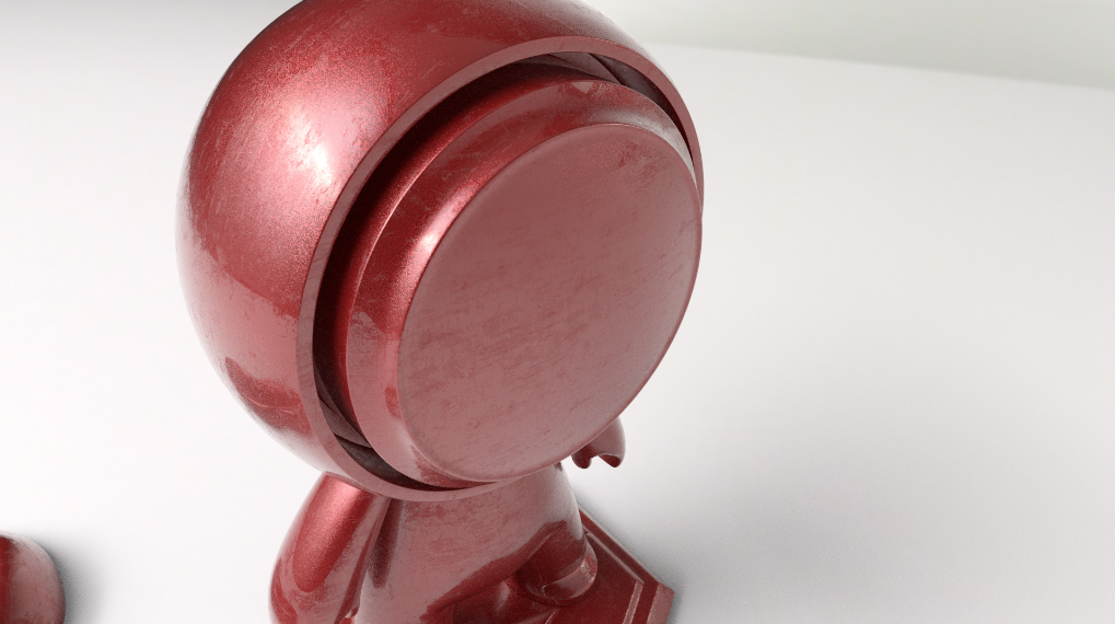

视频字幕:对于那些使用 Substance 材质的用户,我很高兴地告诉大家,您现在可以使用金属粗糙度和涂层工作流。就像这里,我在 Substance Designer 中使用涂层节点。现在,我可以在 VRED 中单独控制此涂层。这让您在创建材质时更加自由,并提高了视觉质量。此外,您还可以选择是否应内嵌 Substance 纹理。这样可以减小场景文件。

在 VRED 2025.2 中,现在可以使用当前使用金属粗糙度 - 涂层工作流的 Adobe Substance SBSAR 材质。这意味着现在支持以下额外的输出通道,并可与已支持的通道组合使用。
