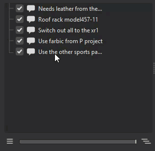

视频字幕:为了不断改善用户体验,我们改进了标注模块等。如果您经常使用标注,内置高级搜索功能一定会让您兴奋不已,这使得查找和选择特定标注变得非常容易,尤其是在具有许多标注的大型场景中。此外,为了更好地概览标注,您可以对其进行分组。我们还实现了滑块功能,可以轻松展开树,这与 VRED 中的其他模块类似。

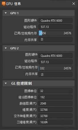

“GL 信息”窗口现已重命名为“GPU 信息”,并重新设计了用户界面,以便更快地浏览驱动程序版本和内存使用情况等重要信息。

为了改进“标注”模块,我们引入了组创建 (Ctrl + G),用户可以将标注拖放到组中,以便更好地进行组织。在不需要某一组标注时,可以通过取消选中组前面的框将其隐藏以控制其可见性。

在“帮助”菜单中,我们将“GL 信息”重命名为“GPU 信息”并调整了样式。内容经过简化,并侧重于与您最相关的内容。现在,它提供使用的每个显卡的 GPU 统计信息,例如显卡类型、驱动程序、使用的最小和最大视频内存以及是否共享内存。对于 OpenGL,它提供图像单位、组合图像单位以及数组层和维度的最大纹理限制。显示后,您仍可以与 VRED 交互。可在“帮助”>“GPU 信息”下找到它。

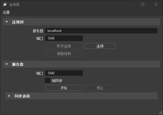

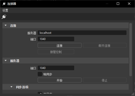

连接器的布局已修改为符合当前现代化标准。
| 2025 布局 | 2025.2 布局 |
