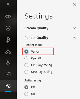

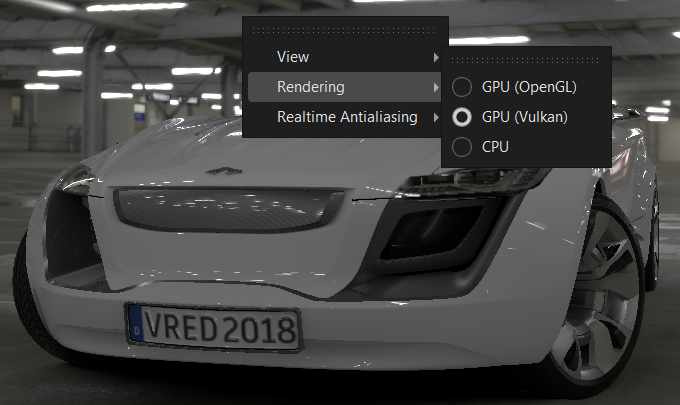

我们在 Streaming App 的“设置”>“渲染质量”和 VRED Go 的“渲染”关联菜单中添加了 Vulkan 渲染器。
| Streaming App | VRED Go |

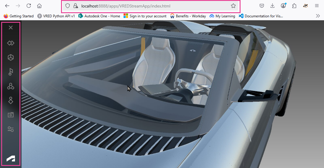

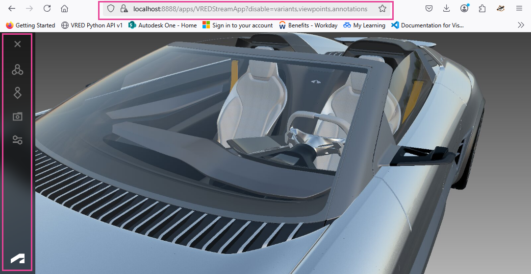

我们添加了一个用于在 Streaming App 中禁用功能的选项。
使用下面这些新的 VRED Streaming App 搜索参数:
disable - 输入要禁用的 UI 功能的列表,并以逗号分隔各功能。请注意,逗号和下一个参数之间没有空格。这是一个示例值:collaboration,presenter。下面是设置了禁用参数的 VRED Streaming App URL 示例:
https://localhost:8888/apps/VREDStreamApp?disable=variants,viewpoints,annotations,collaboration,presenter,snapshot,settings
| 默认 Streaming App | 自定义 Streaming App |
下面列出了可以禁用的功能:
取消激活所有功能时,左侧导航栏将不可见。

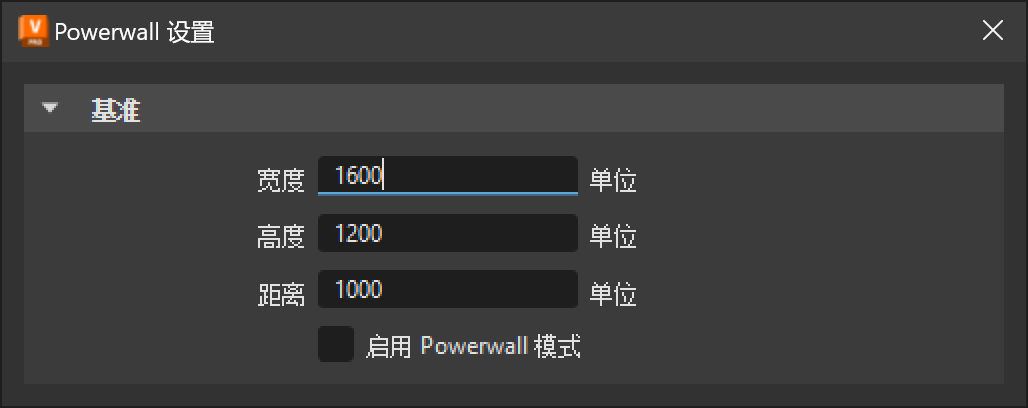

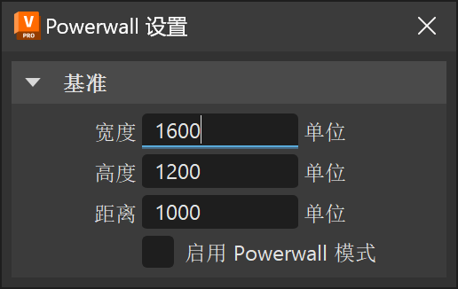

针对之前与 VRED 中其他对话框在样式和用法方面存在不一致的对话框进行了更改。例如,“Powerwall 设置”(“视图”>“显示”>“Powerwall 设置”)、“纹理操纵器设置”和“撤消/恢复历史记录”对话框。

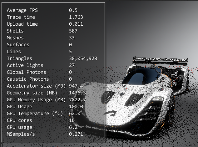

我们在光线跟踪统计信息中添加了“GPU 内存使用量”、“GPU 使用率”和“GPU 温度”。

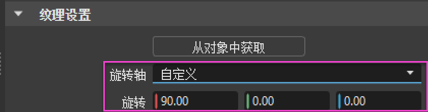

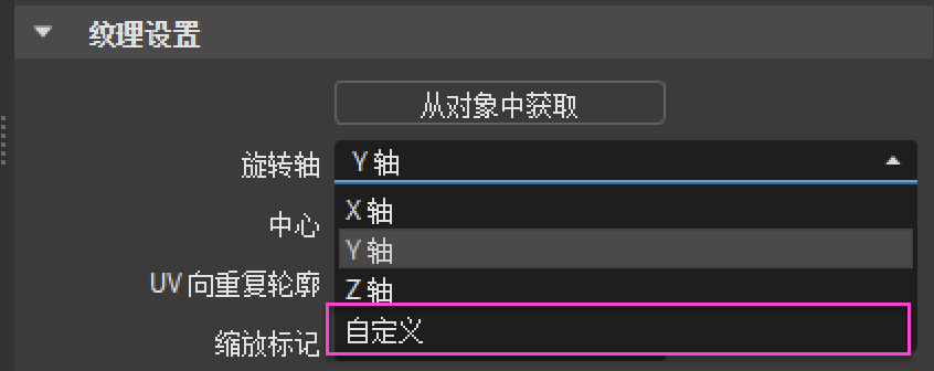

我们向轮胎材质的“纹理设置”>“旋转轴”选项下拉菜单中添加了“自定义”轮胎旋转选项。这样将显示用于输入 X、Y 和 Z 值的额外“旋转”选项。
“旋转”仅适用于“自定义旋转轴”。它设置轮胎投影的自定义旋转。要自动选择标准投影轴,请选择一个对象并单击“从对象中获取”。
