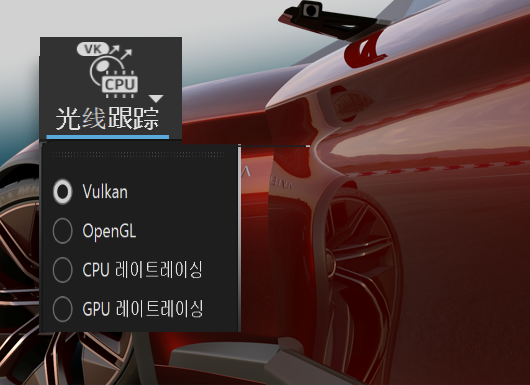

启动 VRED 时,您会注意到,新的 Vulkan 渲染引擎成为主工具栏的渲染按钮中的一个新选项。借助这个新的实时渲染引擎,我们使用的是下一代实时解决方案,它可以更好地处理大型复杂场景,并允许我们将光栅化渲染与光线跟踪的各个方面混合在一起。
新的渲染器可以高效处理大量对象,尤其是在运动中时。它消除了 OpenGL 中存在的灯光限制。使用 Vulkan 时,所有灯光都将照亮几何体和体积。
最重要的是,我们实施了各种优化来提高渲染速度。其中一项优化是遮挡消隐(可以在“可视化”菜单中启用)。
遮挡消隐通过跳过被其他对象隐藏的对象的渲染来提高性能,并且根据场景类型的不同,可能产生显著的积极影响。不过,我们也来看看 Vulkan 附带的视觉增强功能。

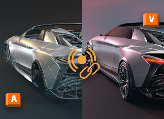

对于 2026 版,我非常高兴地宣布,我们现在已在 Alias 和 VRED 之间实现了实时参照。现在,实时参照与共享材质和渲染相结合,使设计人员和曲面建模师能够访问高质量可视化,从而能够在进行设计审阅、扩展现实协作或创建高端可视化时加快迭代。对于建模师和可视化专家来说,这确实改变了游戏规则。
要开始操作,请在 Alias 中打开要共享的 wire 文件,然后在提示行操作栏中的此处选择“Enable Live”。可以选择包括“Cameras”、“Lights”、“Animations”、“Invisible Objects”、“Invisible Layers”等。
在 VRED 中,您只需创建指向 Alias wire 文件的实时参照。您的数据现在以共享的实时连接显示在两个应用程序中,而且速度很快。启用“自动更新”,这样您就不必担心从 Alias 获取最新更新的问题。它们会直接显示在 VRED 中!想一想如何在工作流中利用这款新工具的强大功能。在 Alias 中进行曲面更改,您在 VRED 中会看到这些更改将实时更新,同时构建可视化场景的精细细节。使用它来支持扩展现实会话。
实时参照对于使用单个系统开发早期设计主题的个人非常有用,对于整个团队一起工作,为重要的审阅准备曲面数据同样有用。您还能够以更传统的方式使用实时参照,并在准备就绪后将 Alias 更改导入 VRED。它可以帮助您更好地维护更改,节省时间并减少随着曲面数据演变而进行代价高昂的返工的需求。但它在协作工作中的作用才是实时参照真正的亮点。Alias 建模师可以定期移交数据,VRED 可视化专家可以选择在准备就绪后一次更新单个文件或多个不同的文件。
有了这些重大的速度改进,需要更新多少文件都不在话下。最新的曲面和零件尽在掌握,在几秒钟内就能实现可视化。不再需要耗时的导入。
实时参照也很强大。在 VRED 中所做的任何更改都将保留为替代。无论是材质指定还是变换,您的曲面数据都会在工作流中保持最新,而不会更改可视化场景的结构和内容,从而帮助您提高工作效率。Alias 和 VRED 之间的实时参照将真正改变您的工作方式。

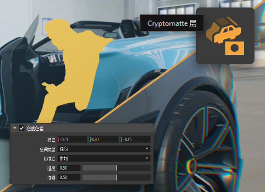

除了引入 Vulkan 外,我们还围绕 VRED 的渲染功能添加并改进了更多方面。现在,您可以通过“渲染层”模块创建自定义或用户定义的 Cryptomatte 渲染过程。这样可以更精细地控制后期处理工作流的遮罩创建和指定。输出将是一个多层 EXR 文件,其中每个层都包含一个单独的遮罩。
渲染通常是完美的。但现实并非如此。为了实时和脱机获得更逼真的渲染效果,我们在视觉特效列表中添加了一个新选项“色度色差”。它通过添加扭曲和分离物体边缘的颜色来模仿传统电影制作中摄影机镜头产生的效果。这是一种微妙的效果,但极大地增加了三维体验和渲染的感知真实感。

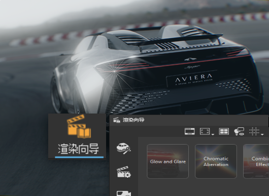

另一个有助于使您的工作更轻松的新增功能是“渲染向导”。对于通过实时参照将数据发送到 VRED 并希望快速创建令人印象深刻的图像的 Alias 用户来说,这是不错的起点。“渲染向导”旨在在一个位置汇总实现良好场景外观所需的最重要功能。因此,新用户或普通用户将有一个简单的向导帮助在引导式体验中获得具有电影般效果的外观。该模块结合了最基本的功能并自动进行设置,以最少的工作量和专业知识创建出色的图像。
