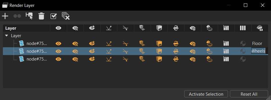

Cryptomatte 渲染层
在“渲染层”模块中,我们添加了 Cryptomatte 图标“Cryptomatte 层”列,用于显示 Cryptomatte 名称字符串。与使用 Cryptomatic 对象过程进行渲染相比,它减少了生成的过程数。创建具有多个对象的渲染层,并将每个对象指定给各自的 Cryptomatte 过程。使用渲染过程,将对象放到 Cryptomatte 列,然后输入层的名称。指定给层文件夹的所有对象都将添加到此 Cryptomatte 对象过程。现在,生成的过程明显减少,这对以后的合成很有帮助。
利用此功能以及 Cryptomatte 材质和 Cryptomatte 对象过程,可以更轻松地处理整个区域以及通过遮罩进行后期处理。可以通过将所需的任意一组几何体组合到层中来创建自定义蒙版,无需考虑层的材质。有关如何执行此操作的信息,请参见创建自定义蒙版
包含名称的 Cryptomatte 渲染层列
注意:
Cryptomatte 仅适用于光线跟踪模式,且仅支持 EXR 输出格式。
注意:
为了控制指定给一组对象的特定材质,需要在合成工具中计算对象和材质遮罩的组合(新遮罩是材质和对象遮罩的乘积)。

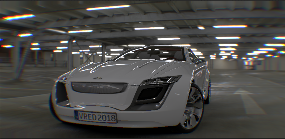

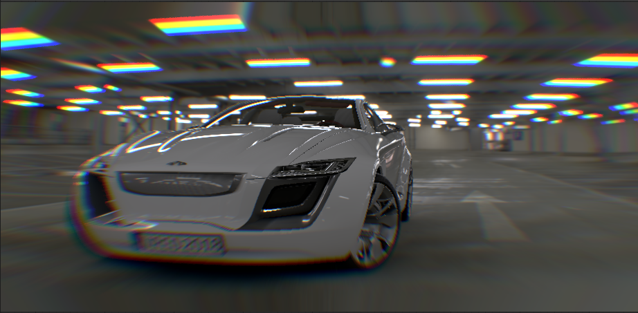

色度色差
使用“色度色差”可获得电影级摄影机效果,这些效果会扭曲清晰的渲染,并让外观变得更富有情感。色度色差部分位于“摄影机编辑器”的“图像处理”选项卡中。
什么是色度色差?
光通过镜头时会被分成不同的波长。各个波长的镜头反射率存在可变性,导致各个波长的传播速度不同。这通过对象边缘周围的颜色分离可以明显看出。此效果常用于视频游戏中,以添加艺术效果并模拟摄影机镜头的光学属性,从而创建更逼真的外观。还有人会将其用作风格工具。
有色度色差的图像
色度色差设置
使用以下设置可自定义色度色差效果。

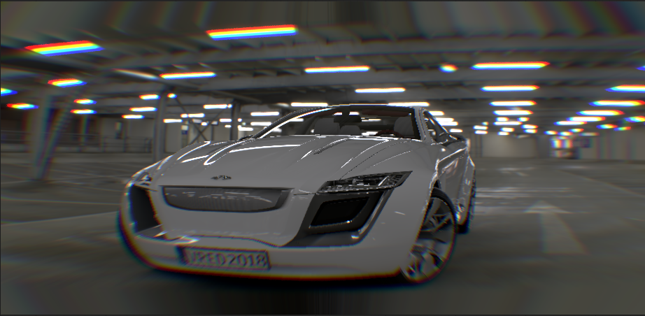

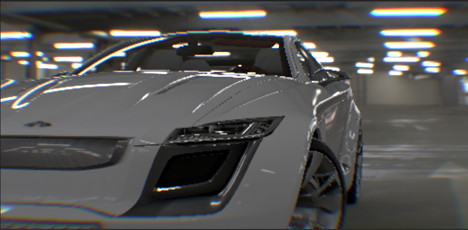

  • 扭曲 - 设置 X、Y 和 Z 方向上色度色差效果的镜头扭曲系数。
    色度色差扭曲为 1 的图像

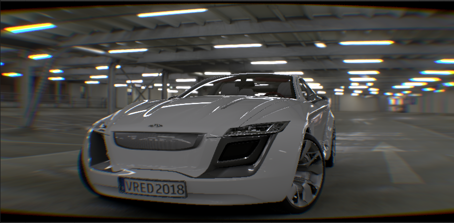

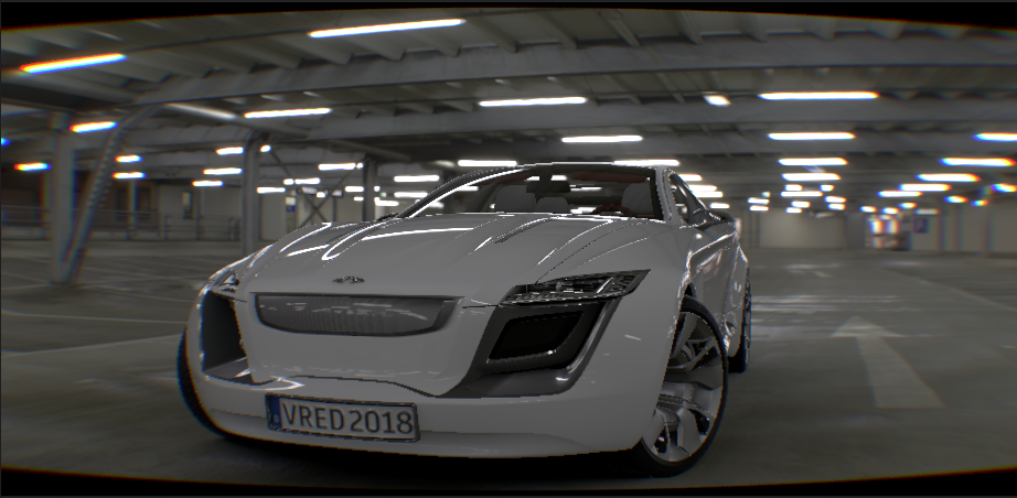

  • 扭曲类型 - 设置应用的扭曲类型。从桶形(基于图像的纵横比)和径向(忽略图像的纵横比并尝试使用圆形进行扭曲)中选择。
    桶形扭曲 径向扭曲
    色度色差桶形扭曲示例 色度色差径向扭曲示例

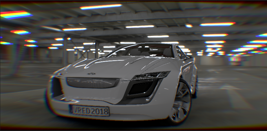

  • 强度 - 确定镜头色度色差效果和扭曲的强度。要增强效果,请增大值。要减弱效果,请减小值。
    强度 = 0.3 强度 = 1
    色度色差强度为 0.3 示例 色度色差强度为 1 示例

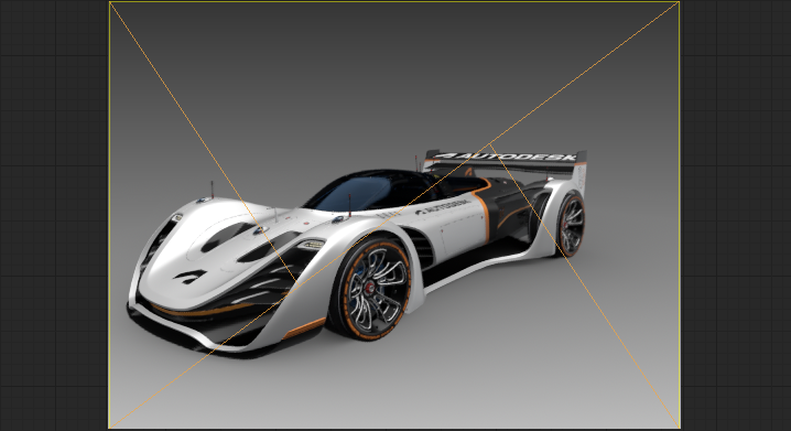

构图线
使用“渲染设置”>“显示输出”选项卡 >“构图线”部分中的设置在视口中显示构图线。在尝试对场景进行构图并将对象放置在合适位置以使渲染的构图更具视觉吸引力和艺术效果时,使用这些选项。它们可以相互结合使用。构图线会随渲染向导中纵横比 (“设置纵横比”图标) 的更改而更改。

  • 中心对角线 - 绘制在“渲染视图”中心相交的橙色对角引导线。
    中心对角线
