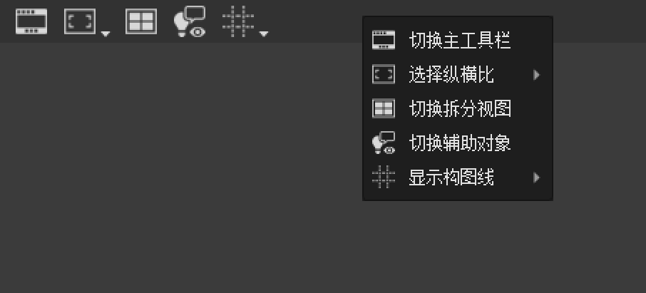

使用这些选项可以快速访问用于改变视口视觉效果的工具。
在主工具栏旁边单击鼠标右键可访问这些工具的关联菜单。

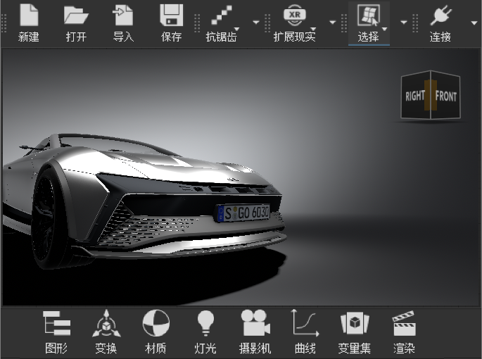

切换主工具栏 - 通过从视口中移除 VRED 工具栏,在渲染时隐藏 VRED 工具栏,使场景视图更整洁。

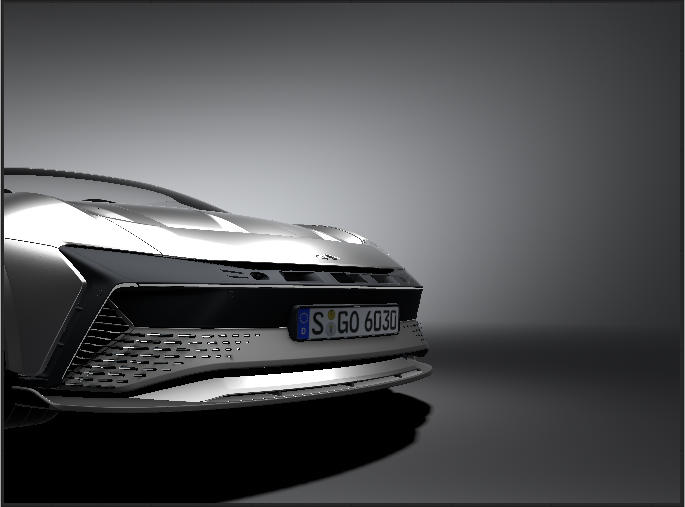

| 原始布局 | 使用“切换主工具栏” |
设置纵横比 - 定义视口中使用的纵横比。从“动态分辨率 21:9”、“4:3 比率”、“16:9 比率”、“2.39 比率”和“使用首选项”(使用在“渲染设置”>“图像”首选项中设置的任何内容)中选择。

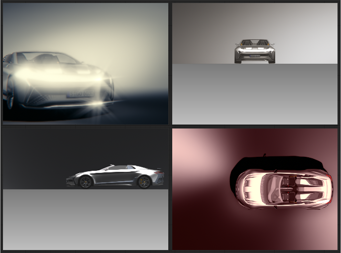

显示拆分视图 - 提供一种渲染时在视口中查看四个不同角度的布局。
要对每个视图应用不同的颜色调和预设和/或效果预设,请依次单击视图、颜色调和预设和效果预设。单击下一个视图并选择其他预设。

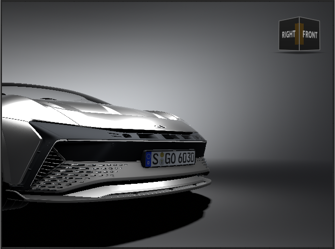

显示辅助对象 - 隐藏辅助 UI(例如 ViewCube、导航栏或可见摄影机),此类 UI 会分散对渲染的注意力。
| 使用“切换主工具栏” | 使用“显示辅助对象” |

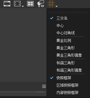

构图线 - 在视口中显示构图线。在尝试对场景进行构图并将对象放置在合适位置以使渲染的构图更具视觉吸引力和艺术效果时,使用这些选项。构图线会随纵横比 (
) 的更改而更改。
单击并按住
可访问一个菜单,从中可以选择一个或多个选项来设置构图线。
有关不同构图线类型的信息,请参见 构图线 。

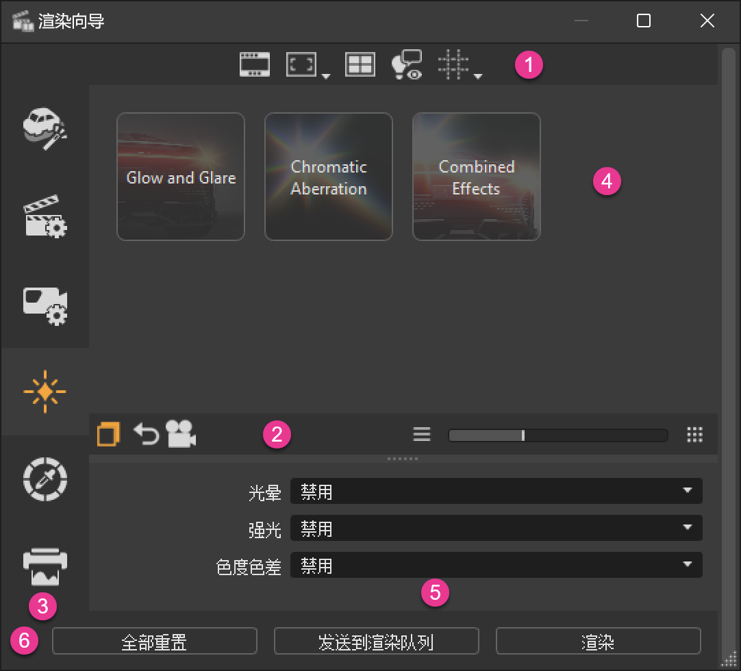

要设置所用的效果,请单击“预设”区域中的
,然后从“光晕和强光”、“色度色差”和“组合效果”预设中进行选择。预设将应用于场景并加载到“属性”中,在这里您可以看到预设的设置。
单击
可显示以下属性:

使用支持四个视图的“切换拆分视图”时,可以通过单击视图和颜色调和预设,对每个视图应用不同的颜色调和预设。接下来,单击不同的视图和不同的预设。

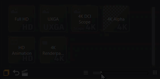

要设置所用的渲染输出,请单击“预设”区域中的
,然后从以下选项中选择:
单击
可显示以下属性:
