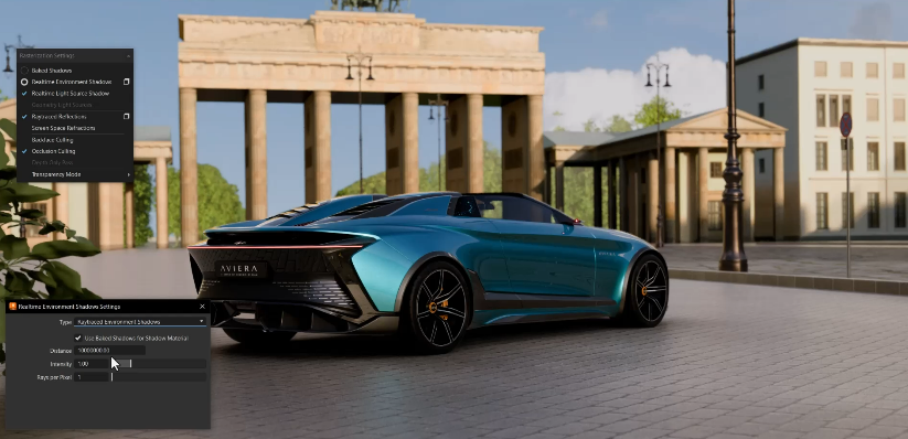

实时环境阴影设置
光线跟踪环境光遮挡和环境阴影

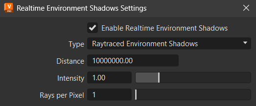

这个新选项包含两种使用光线跟踪计算漫反射照明的实时阴影的新方法(光线跟踪环境阴影光线跟踪环境光遮挡),它们仅适用于 Vulkan,因为需要与光线跟踪兼容的显卡。它们可替代另一种阴影类型 (SSAO),后者适用于 Vulkan 和 OpenGL。由于实时环境阴影可能会对性能造成很大影响,因此也可以通过设置“禁用”将其禁用。
单击 设置框 可打开“实时环境阴影设置”,以确定使用的阴影类型,以及是否将烘焙阴影用于阴影材质、阴影的距离、阴影强度和每像素光线数。有关这些设置的详细信息,请参见*实时环境阴影*。
“实时环境阴影设置”对话框

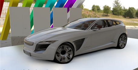

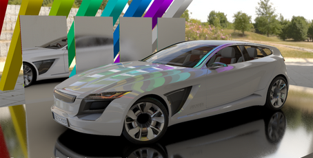

光线跟踪反射
视频字幕:VRED 现在可以将光线跟踪反射覆盖到光栅化图像上。只需转到“文件”菜单并在“可视化”下选择“光线跟踪反射”,您将在相应对象(例如本示例中的门)上看到反射。
仅适用于 Vulkan,因为需要使用与光线跟踪兼容的显卡。现在,透明材质类型(例如塑料、磨砂金属、车漆、碳纤维和 MDL)都支持光线跟踪反射,而不仅仅玻璃支持。我们还在光线跟踪反射中添加了蒙皮网格支持、DLSS 光线重建和透明/多材质反射蒙皮网格。
Vulkan 中的光线跟踪支持支持计算逼真的反射,从而显著提高视口中实时场景的视觉质量。这样一来,您的场景就更接近使用我们的 CPU 和 GPU 光线跟踪器获得的结果。此选项位于“可视化”菜单的光栅化设置选项中。
单击左侧的 设置框 可打开“光线跟踪反射”对话框,设置反射中可见的透明曲面的层数(从前到后)。指定数量后面的任何曲面在反射中将不可见。
“光线跟踪反射”禁用 “光线跟踪反射”启用

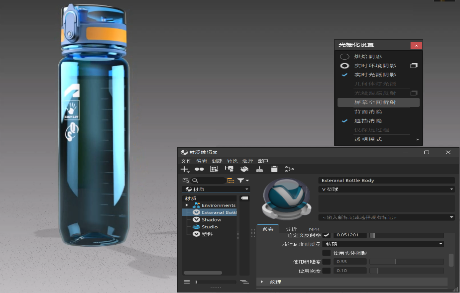

屏幕空间折射
仅适用于 Vulkan。我们实现了屏幕空间折射 (SSR),它通过实时模拟灯光折射来增加半透明和透明材质(例如玻璃和塑料)的真实感。此选项位于“可视化”菜单的光栅化设置选项中。
提示:
也可以通过“材质编辑器”分别启用/禁用每种材质的折射。
将 Vulkan 与屏幕空间折射结合使用的示例
限制:目前,由于这是实时实现,因此存在一些限制:
  • 透明度 - 此功能仅限于最靠近摄影机的透明层,其后方的任何其他透明材质都将被忽略。
  • 折射 - 这些折射与 CPU 或 GPU 光线跟踪器上的结果不匹配。
  • DLSS-RR - 使用“屏幕空间折射”时,这会产生瑕疵。要避免出现此情况,请在使用“屏幕空间折射”时使用默认降噪器。在这种情况下,质量会降低,因为默认降噪器生成的结果往往会更差,并会引入更多滞后。
  • DLSS - 如果在使用“屏幕空间折射”时启用 DLSS,则最初渲染较低分辨率,使用默认降噪器降噪,然后通过 DLSS 放大。因此,与未使用 DLSS 的屏幕空间折射相比,屏幕空间折射 + DLSS 生成的结果质量往往更低。
