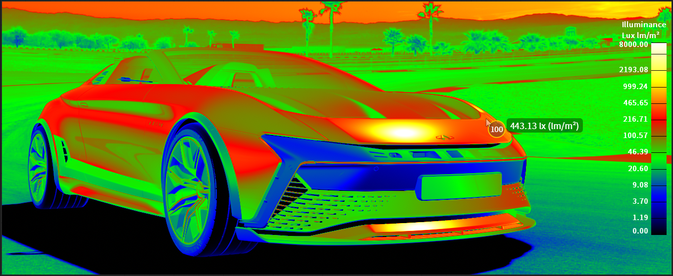

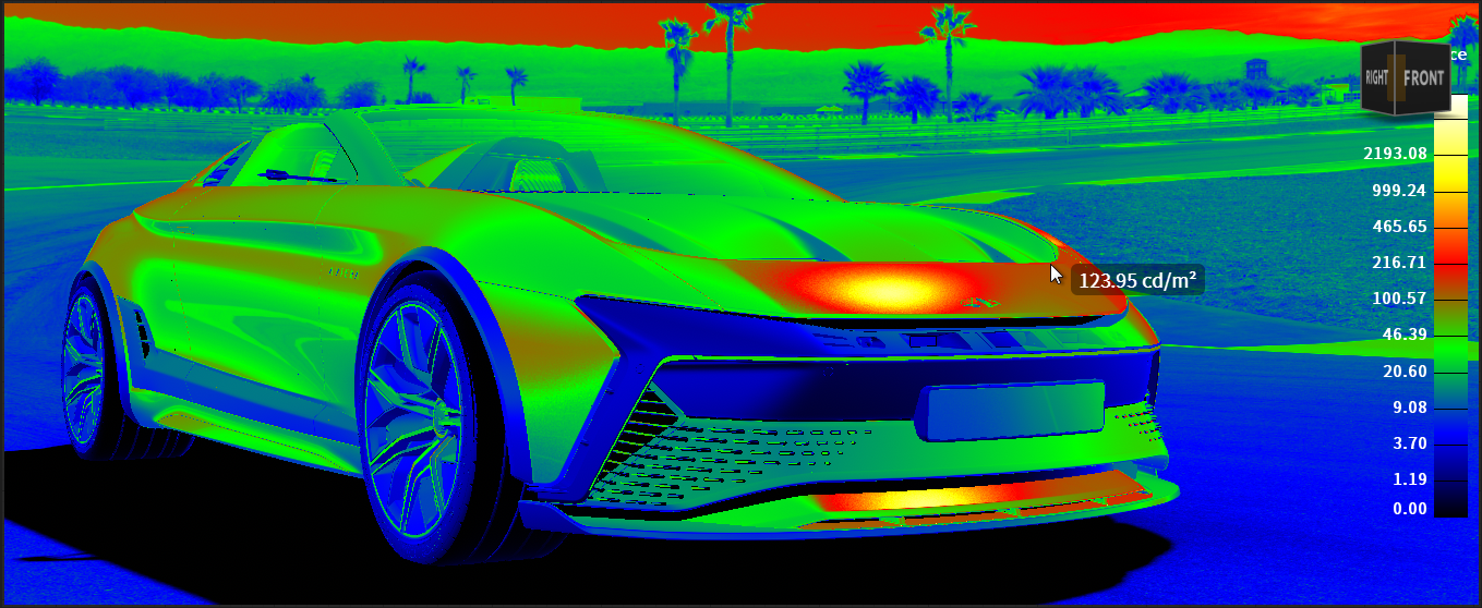

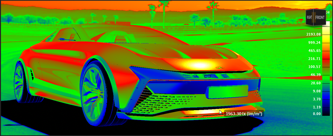

我们添加了亮度和照度色调映射器光标叠加。这可提供有关渲染中特定亮度值的详细信息。亮度值以 cd/m² 和勒克斯 (lm/m²) 为单位,在光标周围 5 x 5 像素的半径内显示。在照明模拟需要精确的亮度测量(不考虑值比例)时使用此选项。可在“摄影机编辑器”>“图像处理”>“色调映射”部分中找到亮度和照度色调映射器。
| 亮度 | 照度 |
值在抗锯齿时会略有偏移,但仍可见。
