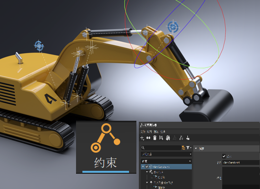

约束编辑器是此次更新中主要的新增功能。通过它,您可以控制场景中多个对象的行为以及它们之间的关系,从而促进复杂和动态的动画制作,而无需具备脚本编写技能。该编辑器使用户能够轻松创建复杂的对象交互,从而节省时间并降低绑定场景和重新创建数字原型的机械功能时所涉及的复杂性。
“约束编辑器”位于主菜单中,可用于使用直观的拖放功能创建位置约束、方向约束、目标约束和父约束。此功能可确保精确操纵,从而能够创建高度逼真且响应迅速的动画和移动。您可以使用加号图标、“创建”菜单或右键单击上下文菜单创建位置约束、方向约束、目标约束或父约束。
约束由目标节点和受约束节点组成,您可以通过从场景图形或其他模块中拖动对象来轻松指定约束。
对于目标约束,还有一个向上矢量节点,就像在摄影机编辑器中一样。
事实上,在摄影机编辑器中创建的任何带目标的摄影机或带目标和上方向的摄影机现在都显示为目标约束,从而可以直接在约束编辑器中轻松调整它们。
让我们来详细了解一下可用的约束类型。
位置约束可确保您的对象跟随一个或多个目标对象的位置,非常适合需要一起移动或动态跟踪彼此的对象。
方向约束会锁定对象的旋转,使其与目标的方向对齐。这在同步齿轮机构中零件之间的旋转时特别有用。
使用目标约束,可以使对象连续指向目标,非常适合摄影机、车头灯或跟踪系统等对象。还可以定义向上矢量以稳定对象方向并避免不需要的翻转。
父约束允许一个对象继承另一个对象的平移、旋转和缩放,从而在不改变场景图形层次的情况下创建父子关系。这为您提供了具有充分灵活性的分层行为。
约束可以使用多个目标节点,并且可以对每个目标进行加权。这可以让您控制每个目标对受约束对象的影响,对于混合运动或创建加权平均值非常有用。
您还可以为单个目标指定多个受约束节点,从而允许一个对象驱动许多其他对象的行为。
通过编辑器,您可以选择保持偏移,以便受约束对象保留其与目标的相对位置,或者您可以禁用偏移以进行直接继承。
使用缩放系数,您甚至可以反转或乘以变换,这非常适合同步但镜像的运动,例如齿轮旋转系统。
此外,还可以使用变换编辑器设置对象限制。此功能允许沿 X、Y、Z 轴快速高效地限制平移、旋转或缩放,从而增强控制和精度,使复杂设置更易于管理。

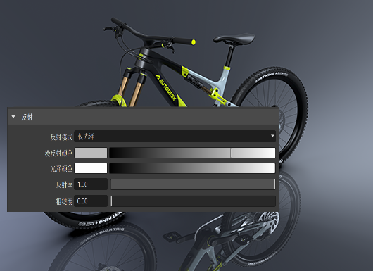

Vulkan 渲染器已得到显著增强,现在支持具有光线跟踪光泽反射的阴影材质。此外,现在还会在光线跟踪反射中反射体积。这两项设置均可启用或禁用,具体取决于您的目标是追求场景中的性能还是视觉保真度。

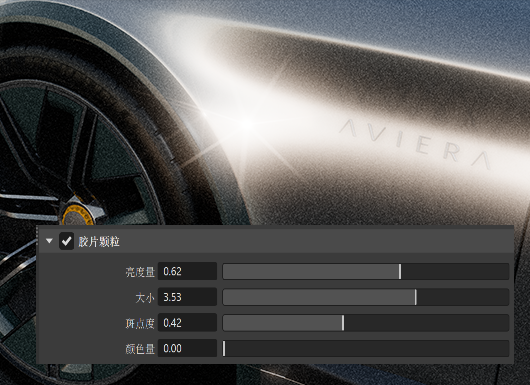

我们新的胶片颗粒效果可为您的项目带来电影般的质量,模拟经过处理的摄影胶片的外观,并为高细节场景增加真实感。这种效果在三维应用程序中尤其有用,因为它增强了场景的视觉深度和真实性,使动画和渲染看起来更逼真。
