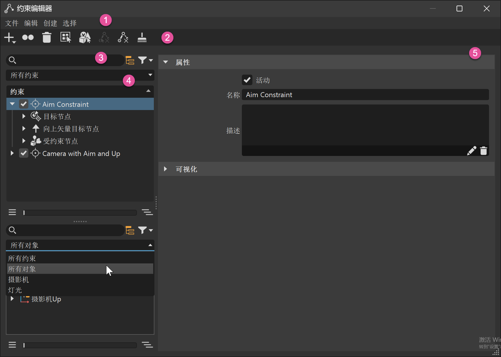

“约束编辑器”由以下部分组成:
1 菜单栏,其中包含用于导出评估序列以及创建、编辑和选择约束的工具。
2 工具栏,用于快速访问常用工具。
3 基本搜索和过滤,用于快速查找特定内容。
4 约束列表器,用于直观地组织和导航约束内容。展开和折叠节点以快速查找特定项目。将“约束列表器”下拉列表与基本搜索和过滤结合使用可进一步优化搜索。并且,要快速方便地访问工具,可以使用右键单击关联菜单。
5 “属性”面板,用于激活/取消激活约束、添加描述、在视口中显示或隐藏约束、设置权重等。有关属性的其他信息,请参见 属性

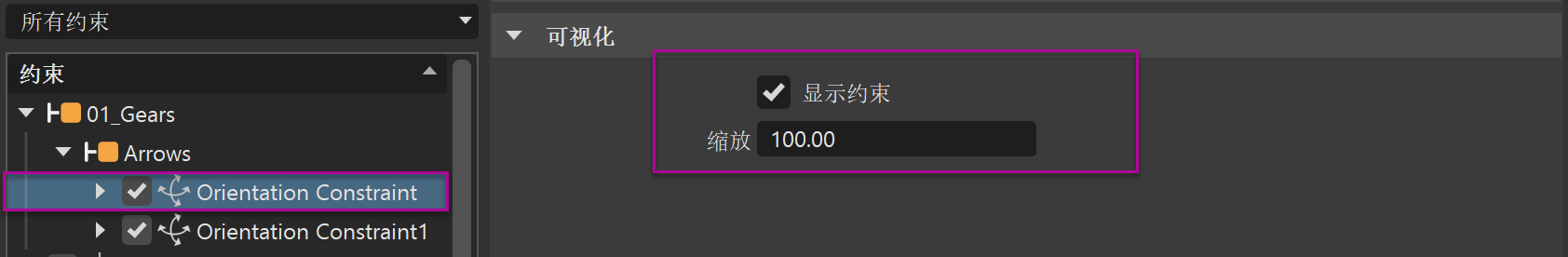

  3. 确保选中“显示约束”,并将“缩放”增大到更大的值(如 300),以便轻松查看和选择约束控制柄。
    缩放 = 100 缩放 = 300
    缩放 = 100 缩放 = 300

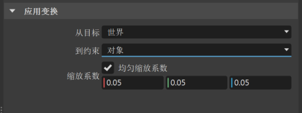

要设置受约束的可移动剪切平面,请使用“世界到局部”方法。这将计算世界变换,但在本地将约束应用于剪切平面。这可确保使用父约束将剪切平面约束到其他节点,并且剪切平面可以移动。
  1. 在“约束编辑器”中,创建约束后,将其展开以显示“受约束节点”节点。
  2. 在“场景图形”中,将剪切平面拖放到“约束编辑器”中的“受约束节点”上。
  3. 在“约束编辑器”中,选择剪切平面,然后在“应用变换”属性部分中,将“从目标”设置为“世界”,并将“到约束”设置为“对象”
    “属性”面板中的“应用变换”部分

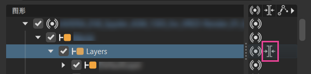

提示:
在“场景图形”中,使用扩展列标识具有限制 (“限制”图标) 的节点。
用于标识具有限制的节点的扩展列
双击该图标将打开“变换编辑器”,其中节点处于选定状态,并且限制部分可见。

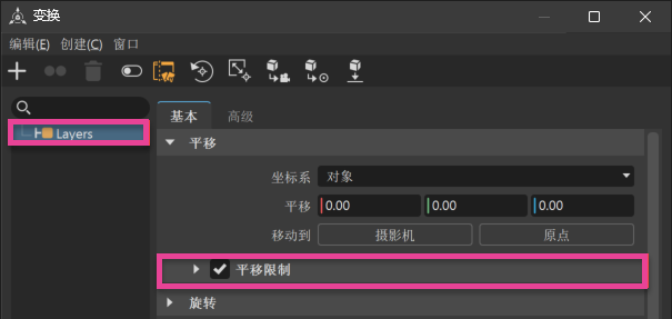

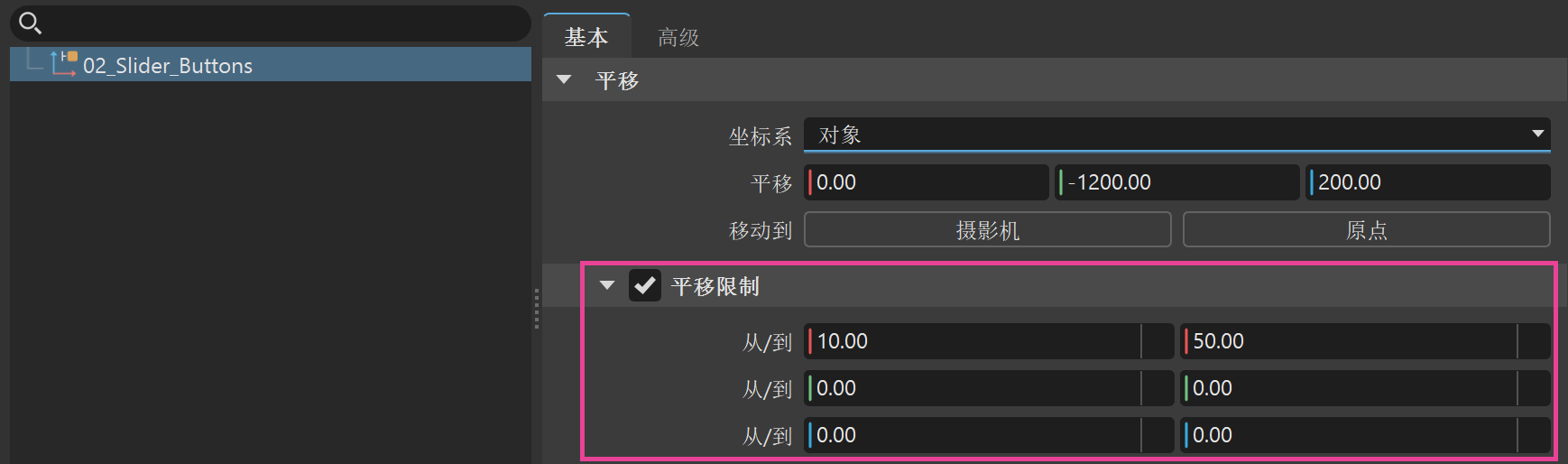

  1. 在“场景图形”中,选择要限制的节点。
  2. 在快速访问栏中,选择“变换”以打开变换编辑器
  3. 在“变换编辑器”中选择节点后,在“属性”的“基本”选项卡中,展开要限制变换的部分。例如,展开“平移”部分。
  4. 单击限制部分前面的框以将其启用,然后展开该部分并设置限制。
    单击限制部分前面的框以将其启用
