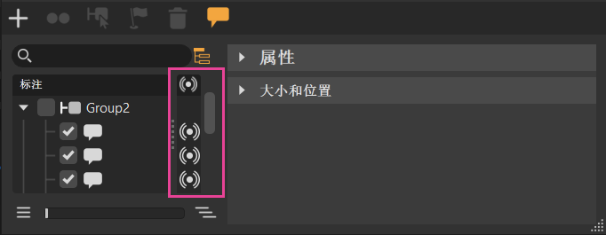

我们还在“列表视图”右侧添加了一个扩展列,该列显示一个图标
,直观地指示“实时参照”节点。双击该图标将打开“实时参照”模块,并选中该节点。

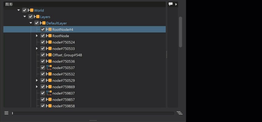

我们在“编辑”>“选择”>“相邻”中添加了
,用于访问相邻设置对话框,并在以下选项中进行选择以指定与法线的角度:
拾取的法线 - 选择与选定几何体相邻且与拾取的法线在指定角度范围内的所有组件/几何体。
相邻法线 - 选择与选定几何体相邻且与相邻法线在指定角度范围内的所有组件/几何体。

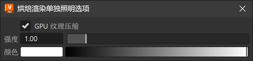

对于 GPU 光线跟踪,我们添加了对压缩烘焙光照贴图的支持。可使用“可视化”>“烘焙渲染选项”>“单独照明”
>“GPU 纹理压缩”对光照贴图启用 GPU 纹理压缩,以减少 GPU 上的内存消耗。

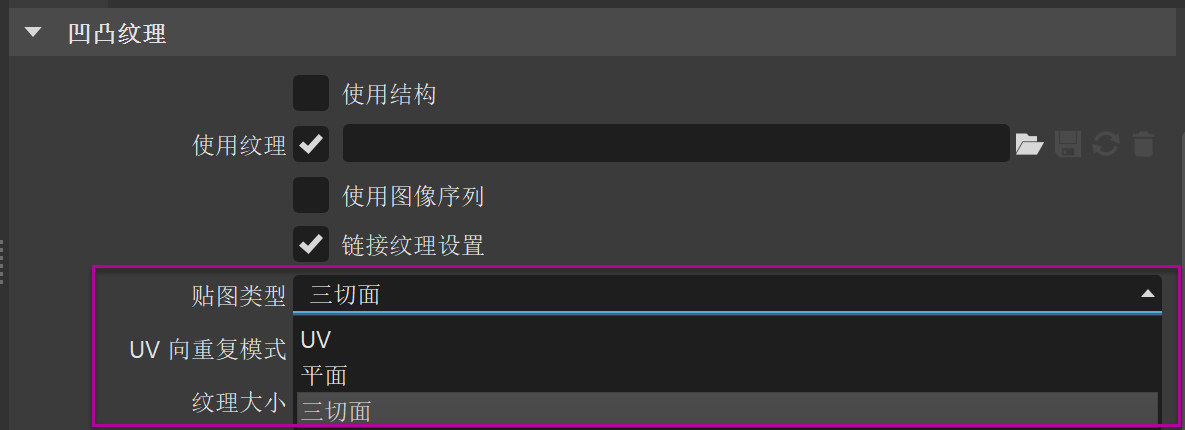

提供了以下磨砂金属改进:
我们从凹凸纹理部分中移除了“U 向大小”和“V 向大小”选项。磨砂金属现在支持纹理特定的投影,并且支持每个纹理使用不同的贴图类型,而与笔刷方向无关。现在,“贴图类型”仅控制高光的生成方式,而不控制纹理的应用方式。
要使笔刷贴图应用于纹理方向的贴图方式,请使用“凹凸纹理”>“使用结构”。这仍与笔刷方向有关。
从 UV、平面或三切面“贴图类型”选项中选择,以设置各个纹理部分中使用的每种纹理贴图类型。请参见常规真实光照材质设置的凹凸纹理部分,以了解详细信息。

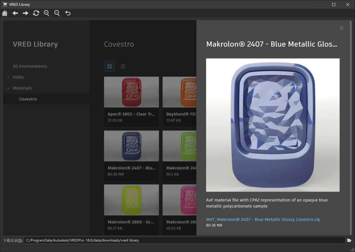

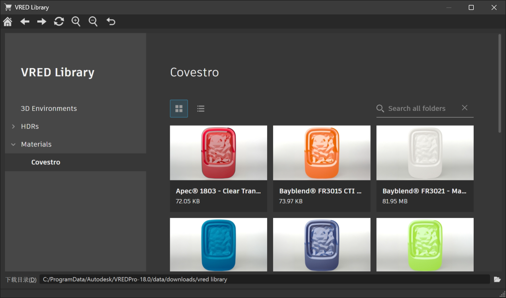

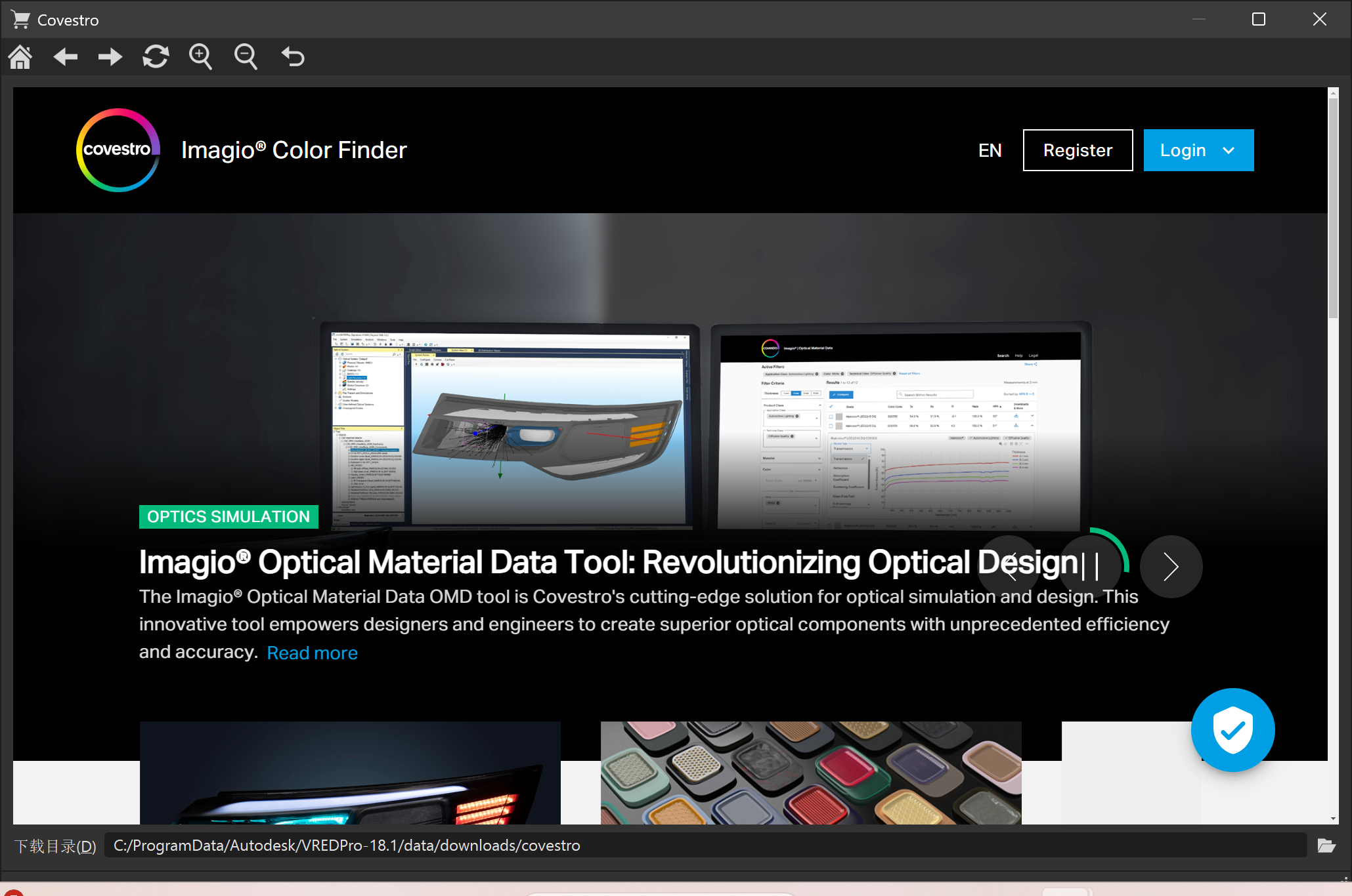

Autodesk 与 Covestro 携手合作,提供 Covestro AxF 照片级真实感测量材质。可在 VRED 库的“材质”下找到这些材质。
单击缩略图图像,打开一个面板,其中显示更大的详细图像、文件描述和下载链接。有关如何加载这些材质的信息,请参见 加载 Covestro AxF 材质 。
要下载更多 AxF 材质进行购买,请选择“网上商店”>“Covestro”以访问新的 Covestro 网上商店。

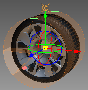

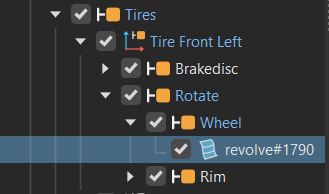

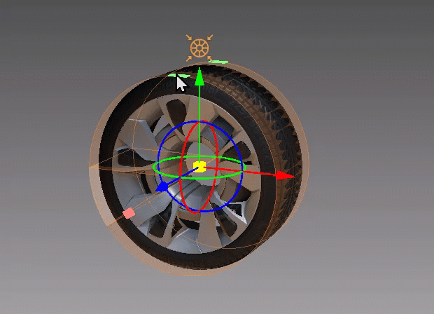

我们对轮胎材质纹理设置进行了两处更改。首先,我们在“旋转轴”下拉菜单中添加了“自定义”选项。选中后,会出现以下选项以用于改变材质的放置。
旋转 - 可设置轮胎投影的自定义旋转。要自动选择标准投影轴,请选择一个对象并单击从对象中获取。要显示用于调整轮胎材质旋转的旋转操纵器,请在工具栏中启用“纹理”。
要自定义轮胎材质的纹理设置,请使用“纹理设置”部分中的选项并输入不同的值或使用旋转操纵器。这两种方法都可用于调整轮胎材质的旋转。
在工具栏中,启用
(“纹理”)。
在“场景图形”中,选择车轮几何体。
在“材质编辑器”中,选择“轮胎”材质。
在“纹理设置”部分中,单击“从对象中获取”,并将“旋转轴”设置为“自定义”。
在按住 Shift 键的同时单击并拖动操纵器以编辑纹理放置。
要加宽胎面,请在按住 Shift 键的同时单击并拖动绿色指示器。
要重复轮胎轮廓,请在按住 Shift 键的同时单击并拖动粉红色指示器。

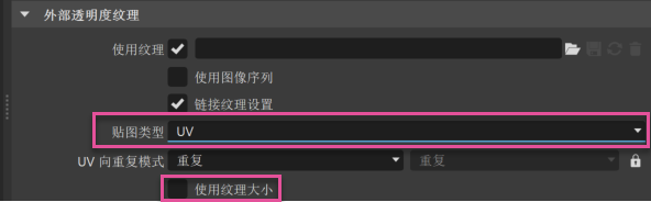

我们添加了“使用纹理大小”以提供纹理特定的投影模式。这使得材质使用起来更灵活,因为现在有了真实世界的纹理缩放。可在外部透明度纹理、“凹凸纹理”、“置换纹理”和“粗糙纹理”部分中找到“使用纹理大小”。

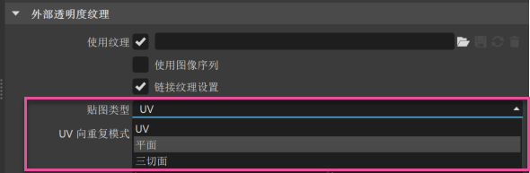

玻璃现在支持平面和三切面投影。外部透明度纹理部分中提供了用于为每个纹理设置贴图类型的选项。这是独立的;因此,凹凸贴图可以设置为 UV,而颜色贴图可以设置为三切面。
从以下选项中选择:

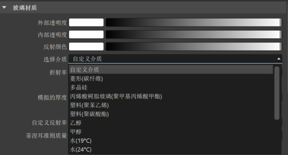

我们向玻璃材质部分添加了以下选项:
选择介质 - 基于现实中存在的材质,提供种类繁多的折射率。从自定义介质、亚克力玻璃、不同温度的水以及许多其他真实材质中选择。做出自定义介质以外的选择时,会自动设置折射率。对于自定义介质,需要进行设置。
折射率 - 仅在光线跟踪渲染模式下可用。设置材质的折射率。
屏幕空间折射 - 仅在 Vulkan 渲染模式下可用。启用实时屏幕空间折射。

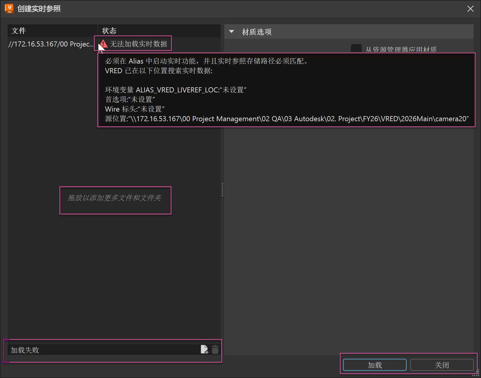

提供了以下实时参照改进:
为了帮助直观地识别“实时参照”节点,我们在大多数模块或编辑器的扩展列中添加了“实时参照”列。双击该图标将打开“实时参照”模块,并选中该节点。单击
可访问显示或隐藏此项的菜单。
如果用户在不同计算机上运行 Alias 和 VRED,或者数据存储在网络驱动器上,更新性能将显著提高。
我们还通过更改按钮名称以更准确地反映其作用改进了“创建实时参照”对话框的样式,添加了指示要执行的操作的提示、加载指示和状态信息、更有用的错误消息状态,以及在包含 VRED 已搜索路径的 Alias 中启用实时参照的工具提示。

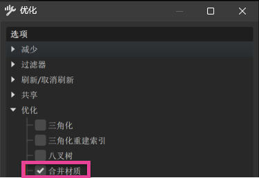

对于“优化模块”的“合并材质”选项,非活动属性以及材质名称现在会被忽略。它会更改选定子树中的材质指定,指向同一个“相同”材质,并从场景中移除所有未使用的材质。它不会替换多材质中的子材质,例如切换材质。这就是它与“材质编辑器”合并功能略有不同的地方。

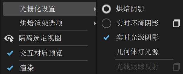

我们更改了“可视化”>“光栅化设置”菜单选项框 (
) 的行为。现在,它们的行为与 VRED 中的其他选项框一致。
对于光线跟踪反射,我们在设置对话框中添加了“启用光线跟踪反射”选项,用于启用和禁用光线跟踪反射。启用后,“光线跟踪反射”菜单选项显示为选中状态。

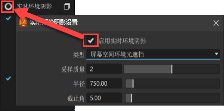

对于实时环境阴影,我们在设置对话框中添加了“启用实时环境阴影”选项,用于启用和禁用实时环境阴影。启用后,“实时环境阴影”菜单选项将显示为启用状态。

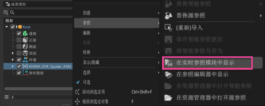

为了便于查找参照节点,我们在“场景图形”>“参照”关联菜单中添加了“在参照编辑器中显示”。这将打开“参照编辑器”,该文件已被选中并亮显。对文件问题进行疑难解答时,请使用此选项。
