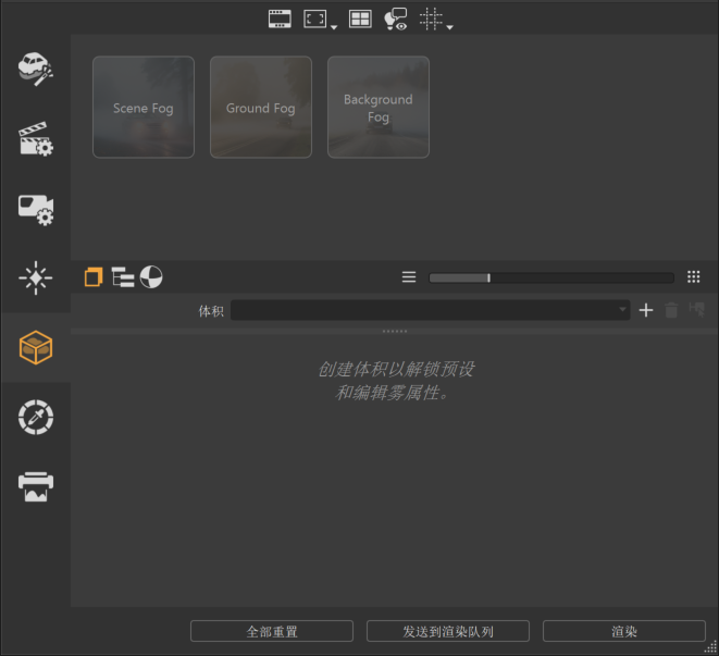

“体积雾”图标 体积雾
首次访问“体积雾”类别时,系统会提示您创建体积以解锁预设并编辑其属性。这使得体积雾工作流不同于其他类别。
打开“体积雾”屏幕

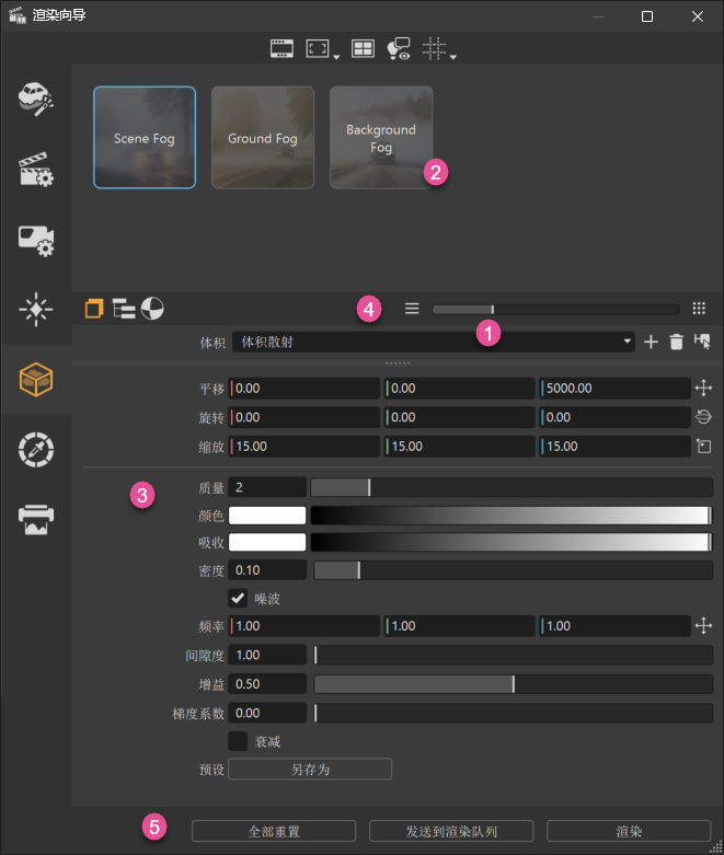

首先,创建一个体积 1。然后选择一个预设 2。如果需要修改,请使用属性进行更改;如果需要其他选项,请使用快速访问编辑器/模块按钮 3。要保存对体积的修改并创建可自定义的体积雾预设,请单击“保存”或“另存为”3
“体积雾”类别
1 体积
使用这些工具创建或选择体积。
  • 体积 - 提供体积列表。当字段为空时,单击 “创建”图标 - 方框内有个加号 以创建体积散射节点。选择体积后,将加载其属性。
使用“体积”旁边的按钮执行以下操作:
  • “创建”图标 - 方框内有个加号 创建 - 创建体积散射节点,将其添加到“场景图形”、“材质编辑器”和“体积”下拉列表中。现在,可以选择它作为所选预设的目标。其设置将加载到“属性”中。
  • “删除”图标 删除 - 从下拉菜单中删除显示的体积,并将其从“场景图形”和“材质编辑器”中移除。当没有体积时,此选项将灰显。
  • “选择节点”图标 在场景图形中选择 - 在“场景图形”中选择体积,以便于查找。当没有体积时,此选项将灰显。

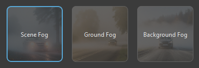

2 预设
我们添加了以下预设:
体积雾预设
  • 场景雾 - 向整个场景添加雾。
  • 地面雾 - 向场景的地面添加雾。
  • 背景雾 - 向场景的背景添加雾。
与其他预设一样,单击一个预设即可加载其属性。使用默认设置或对其进行调整。当预设发生更改时,它会以黄色框显,并在其中显示 黄色警告图标。单击“另存为”保存更改,移除图标,并创建一个蓝色框预设,其可编辑名称下方会显示两个图标。
未更改预设 已更改的未保存预设 已更改的已保存预设

3 属性
选择预设后,将加载其属性,并且可以对其进行调整,以创建自定义体积雾预设。
  • 平移旋转缩放 - 变换体积雾节点。在提供的字段中输入值,或者单击旁边的图标 “平移”图标“旋转”图标“缩放”图标,以显示变换操纵器,以便手动修改这些设置。
    使用操纵器
  • 质量 - 控制沿每条视线获取的采样数。要获得最佳性能,请输入 1,但要获得最佳质量,请输入 8。
  • 颜色 - 设置体积散射的灯光的颜色。
  • 吸收 - 设置在被体积吸收后剩余灯光的颜色。
  • 密度 - 设置灯光在被散射或吸收之前穿过体积的距离。
  • 噪波 - 允许向雾中添加噪波。
  • 频率 - 设置每个维度中的噪波频率。
  • 间隙度 - 设置频率随每个倍频程的增加速度。
  • 增益 - 重映射噪波值以增加或减少值的扩散。
  • 渐变系数 - 缩放下一个噪波倍频程评估被上一个噪波倍频程的渐变修改的量。
  • 衰减 - 启用体积材质衰减,以使沿其边的平移更平滑。
  • 偏移 - 控制衰减的原点。值为 -1 将从给定轴的底部开始。值为 +1 将从给定轴的顶部开始。
  • 缩放 - 设置每个维度的衰减量。
  • 增益 - 增加衰减率。
  • 保存 - 保存对选定预设所做的更改。
  • 另存为 - 创建带有蓝色轮廓的自定义预设(处于活动状态时)。此自定义预设将显示在“体积”下拉列表中。
4 分隔栏工具
这些工具已添加到分隔栏,用于访问以下内容:
“场景图形”图标 场景图形 - 打开“场景图形”以进一步自定义“渲染向导”中未提供的设置。
“材质编辑器”图标 材质编辑器 - 打开“材质编辑器”以进一步自定义“渲染向导”中未提供的设置。
5 渲染选项
在向导中完成所有更改后,使用模块底部的以下按钮之一开始图像计算。
  • 全部重置 - 重置所有类别。加载项目或创建新场景时,将更新重置值。
  • 发送到渲染队列 - 打开文件浏览器为保存的渲染命名并设置其位置,然后打开渲染队列(此处无法更改图像名称)。可使用底部的按钮将所有渲染发送到群集队列、将其添加到渲染队列或全部渲染。有关更多详细信息,请参见开始图像计算
  • 渲染 - 打开文件浏览器为保存的渲染命名并设置其位置,然后使用当前设置在该位置创建图像或影片。在此过程中,可以更改图像的名称。

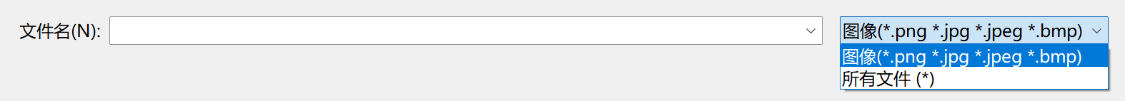

对于自定义预设缩略图,VRED 支持 PNG、JPG、JPEG 和 BMP 图像文件格式。
提示:
如果将图像文件格式更改为“所有文件”,则 Qt 支持的任何图像格式都可以加载。有关详细信息,请参见 https://doc.qt.io/qt-6/qtimageformats-index.html
所有文件
  1. 单击 预设图像
  2. 导航并选择一个图像来表示预设。
  3. 单击“打开”。

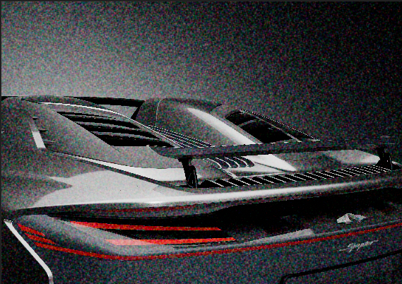

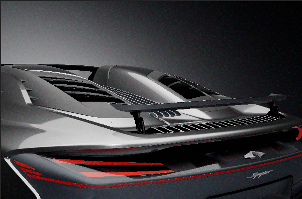

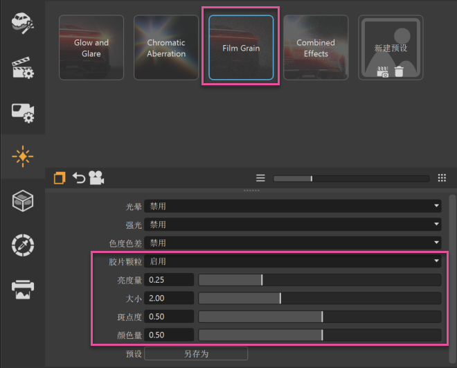

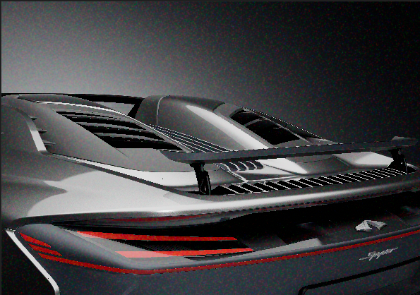

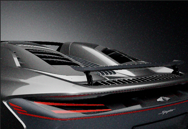

“效果”图标 效果
我们添加了新引入的“胶片颗粒”摄影机效果。
胶片颗粒摄影机效果
