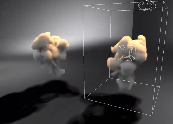

现在,在 2026.1 版中可以使用体积光线跟踪反射。我们在“可视化”>“光栅化设置”>“光线跟踪反射”中添加了一个复选框,并添加了“反射体积”选项以启用/禁用体积光线跟踪反射。由于这些会稍微影响性能,因此可以将其禁用。播放动画体积反射时,启用 DLSS 以更正反射播放中的任何滞后。

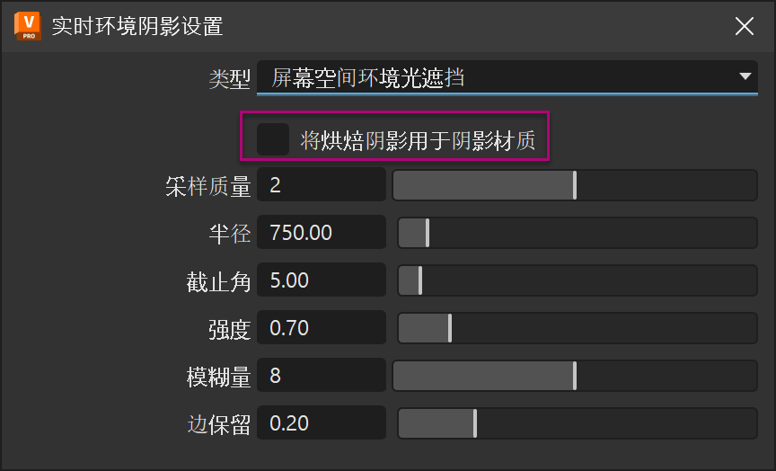

我们从实时环境阴影设置中移除了先前的全局“将烘焙阴影用于阴影材质”选项。

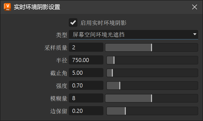

| 实时环境阴影设置 2026 | 实时环境阴影设置 2026.1 |

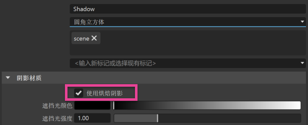

现在,它是按阴影材质的局部设置,位于“阴影材质”> 使用烘焙阴影下。
