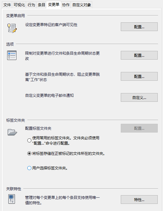

访问“Vault 设置”对话框中的“变更单”选项卡
  1. 单击“工具”>“管理”>“Vault 设置”。
  2. 在“Vault 设置”对话框中,选择“变更单”选项卡。
了解“变更单”选项卡
“变更单”选项卡中包含用于执行以下操作的选项:根据生命周期或状态限制对变更单的条目更改、配置标签文件夹、管理变更单关联特性以及定义变更单编号规则。您也可以禁用“变更单”功能。
变更单启用
禁用或启用“变更单”功能以更好地控制用户的访问。
选项
标签文件夹
关联特性
在“用户定义的关联特性(变更单)”对话框中定义和管理关联的用户定义的变更单特性。
变更单编号
可以自定义用来识别变更单的编号规则。
