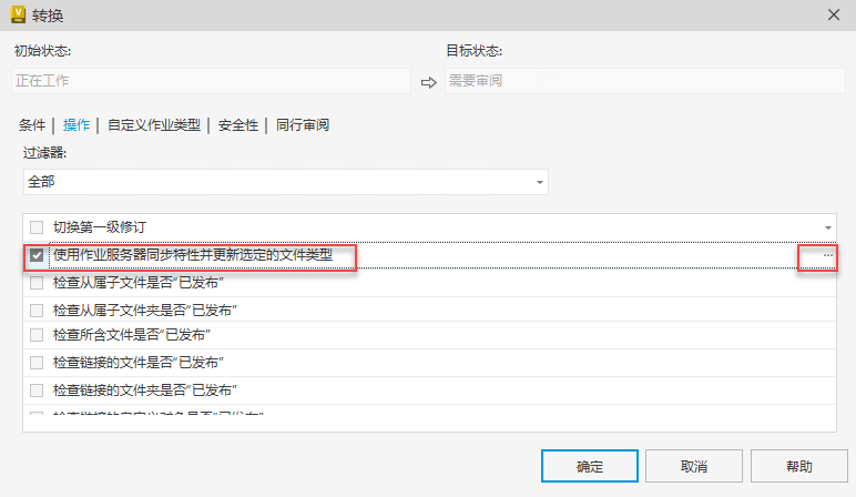

  5. 在“转换”选项卡上的“初始状态”和“目标状态”列中列出了状态的转换。选择要修改的转换,然后单击“编辑”
    “转换”对话框中有五个选项:“条件”、“操作”、“自定义作业类型”、“安全性”和“同行审阅”。
  6. 选择“操作”选项卡。
  7. 从“可用的操作”列表中,选中“使用作业服务器同步特性并更新选定的文件类型”复选框。
  8. 单击省略号 (...) 按钮,然后选择文件类型。
    注意:从列表中选择此选项时,不会自动选中对应的复选框。还请确保选中该选项旁边的复选框。
  9. 单击“确定”以保存更改。
