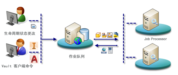

作业服务器由两个组件组成:
  1. 作业队列 - 客户端(Inventor、AutoCAD、Vault、Autoloader)所提交的等待处理的作业列表或队列。此队列存储在 Vault Server 中且由其管理。
  2. Job Processor - 它是一种独立的应用程序,可以保留已排队的作业并将其从作业服务器调出以进行处理。由于 Job Processor 随 Vault 客户端一起安装,因此具有 Autodesk Vault Professional 的所有工作站均可用来处理作业。

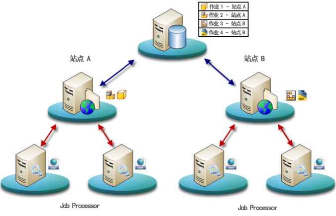

针对作业服务器的多个站点支持
作业服务器通过登录特定服务器并且仅处理与该服务器相关联的作业来支持多个站点环境。在下面的插图中,登录站点 B 的任一 Job Processor 将仅处理站点 B 中的作业。站点 A 中的 Job Processor 具有相同的情况。
