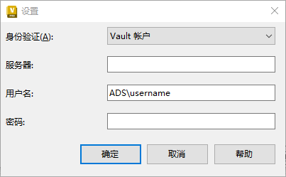

选择“管理”►“设置”以显示“设置”对话框。
选择适当的身份验证方法:
Vault 帐户:需要特定于 Vault 的用户名和密码。
Windows 帐户:使用 Windows Active Directory 凭据(系统已输入)。
Autodesk ID:使用 Autodesk ID 凭据。
指定希望 Job Processor 从其调用作业以进行处理的服务器。
输入此工作站的用户的用户名和密码。如果使用的是 Windows 活动目录,系统将自动为您输入此信息。
如果选择 Autodesk ID,则需要登录到 Autodesk 帐户。
单击“确定”。
选择“文件”>“继续”以登录到指定的服务器。
