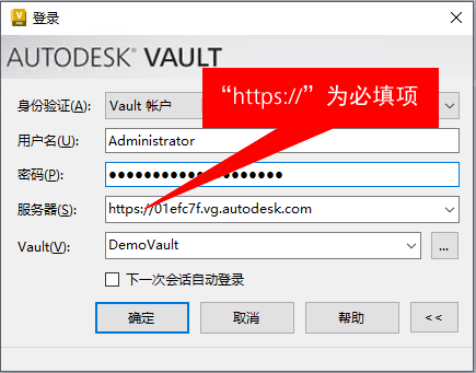

连接到网关
登录网关遵循与通过直接服务器连接登录 Vault 相同的步骤。“服务器”字段采用指向网关的 HTTPS URL(网关的主机名,在管理员管理网关时显示),而不是服务器名称。如果 URL 中省略了 https://,则 Vault Client 无法连接到网关。
